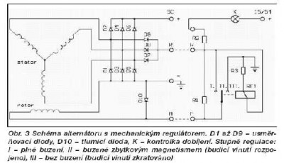

Konečně jsem našel schema kontaktního regulátoru na kterém lze vysvětlit jednu z častých příčin “blikání” způsobeného regulátorem napětí . Jde o to ,že regulace je v podstatě třípolohová a pohyblivý kontakt RE1 kmitá podle potřeby mezi polohou I a II ev mezi II a III a napětí kolísá v malých mezích .Přeruší – li se rezistor R1 , kontakt kmitá pouze mezi polohami I a III a dochází k podstatně většímu kolísání napětí a potažmo i proudu (regulace je pak pouze dvoupolohová) .
Ještě dodatek : Na obr.3 je jedna hrubá chyba (ne gramatická) v poloze II neni alternátor buzen remanantním magnetizmem , ale právě přes rezistor R1 . A o tom to je.
Edit:pozorně si prohlédněte schema - měla by přitom blikat i kontrolka-v mezipoloze II.
