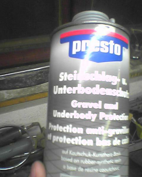

Pozor, to sa strieka. Predáva sa to v tlakových nádobách, ktoré našróbuješ na špeciálnu pištoľ,
pripojíš vzduch, nastavíš tlak a ideš. Je to tuším nemecký výrobok- značka PRESTO. Kúpiť sa to dá v autolakoch a tá pištoľ tiež. A keď si vypýtaš 1 balenie hrochoviny tak by ti mali rozumieť a keď nebudú, tak im vysvetlíš, čo chceš. Keď to budeš používať, tak nie na niejaký starý asfalt, čo máš na podvozku, ale pekne odriapať do železa a kvalitný základ. hodím sem časom fotku toho prípravku.

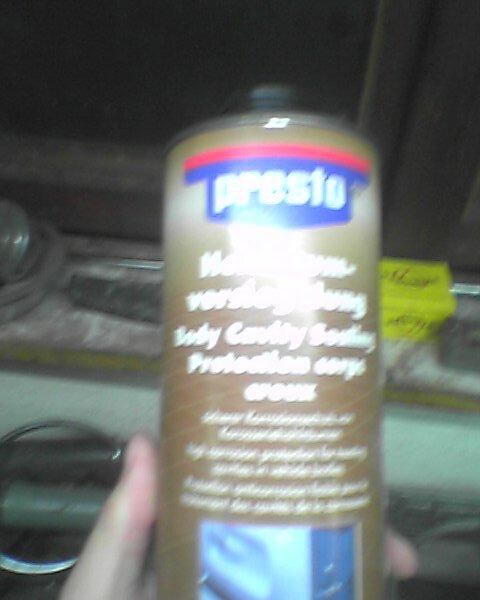

toto sú dva prípravky od PRESTO. To prvé hnedé je vosk na dutiny a to druhé šedé je hrochovina.
a toto je vosk na dutiny
