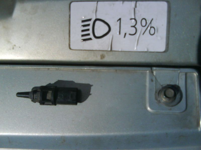

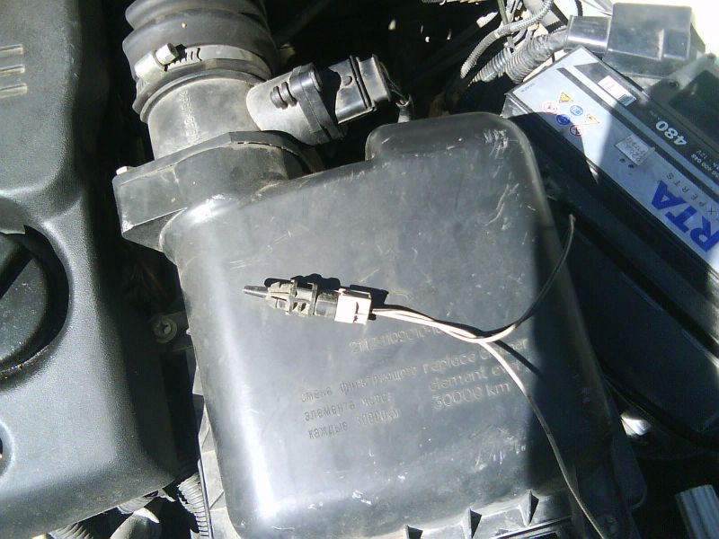

Keď som sa snažil zistiť prečo mám vo svojom vazidle Lada 110 1,5 16V jazierko pod nohami. (Bola vypadnutá priechodka na spojkovom lanku). Tak cez tú dieru popri priechodke bol prestrčený nejaký káblik. Bolo mi divnô že ide popri tej priechodke. Išlo to niekde pod ľavé svetlo a tam bol takýto bazmek. Druhý kábel z toho oného bol pripojený na baterku. Žeby to bol snímač vonkajšej teploty? Má to namiesto hodín "maršrútnyj kompjúúter".

Asi jo.
To odpoj a zkus zobrazit teplotu.

Vyskúšam, len sa musím najprv naučiť obsluhovať ten palubný sčot :D . "Desiatku" ešte nemám dlho. Len ma zarazilo, že súdruhovia ten kábel k tomu onému neprestrčili cez priechodku ale popri.

Ahoj, na 99 % je to čidlo vnější teploty k palubnímu počítači - mám stejné. Jeden kabel jde na kostru, druhý do PP. Palubní počítač se montuje až dodatečně, proto je to možná "zfušované".

Příspěvky: 6295
AMK2110?
V tom případě mačkej tlačítko se symbolem auta, s odpojeným čidlem by se mělo ukázat --° případně tam budou lítat nesmyslný čísla.

Hej je to ono. Keď som odpojil druhý koniec od - baterky tak to na dispjeli zobrazovalo--°.
