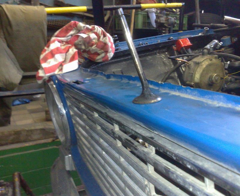

Tak už si chybu asi našel.čmelák píše:aj takto vyzera fajny ventil

To sa ako môže ohnúť ventil ?
