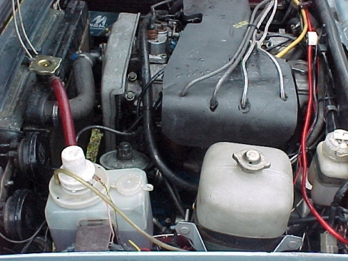

Štěpán
Příspěvek od Štěpán »
Pár fotek zcizenejch od estonců :lol:
