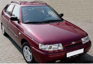

For Jiří - mně sepnul ventilátor za celou dobu vlastnictví vozu 2x (slovy dvakrát) .Poprvé při první garančce ,kdy "mechanici od Božího hrobu "(o tom někdy jindy) točili nezaběhnutý motor na místě 4500 ot/min cca 10 minut (bolelo mě srdce), ale na druhou stranu jsem si říkal má-li se rozsypat ,ať se rozsype jim. Podruhé to by.lo ve 30 st.C vedru v koloně.Několikrát jsem spuštění testoval pgm ICD . Vrtule je příšerně nevyvážená . Vyvažoval jsi na pomocné hřídeli na břitech ? Nebo jak ?
A ještě jeden dotaz - jak dostanu obrázek 2112zz.jpg (příloha) do levé kolonky ?
Dík předem . Petr
Příspěvky: 4722
Petr HC píše:A ještě jeden dotaz - jak dostanu obrázek 2112zz.jpg (příloha) do levé kolonky ?
Dík předem . Petr
Mě to kluci naučili takle: uložit na disk a uploadem načíst. Nastavení a Upload image from your machine. A nesmíš mít ten obrázek moc veliký. :wink:
