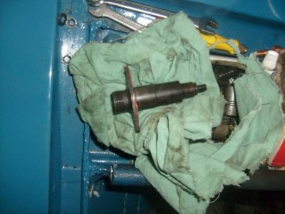

kubahosi píše:a jestli je top praskle poznam jak?
Saša píše: prasklé opěrné místo na napínací ličtě (dá se tam kouknout dírou po napínacím mechanismu) ,

tak jsem zjistil ze asi nedoseda koukni na to foto nevim jestli je praskly! Npainak v poho
Z toho prvního fota není nic poznat i když je trochu vidět nísto dotyku napínacího m. s napínákem (ten vydřený kroužek u toho nabodování) . Nasaď horní kolo a skus tam strkat napín. mech. když tam pude až na doraz bez toho aby se začala vytlačovat ta vnitřní tyčka tak je chyba v napínací liště nebo v řetězu .

ale napinak tan jde ale nejde napnout je uplne stejne jak kdyz ho vytahnu ani se nezmackne trochu a ten retez by musel byt tak dva centaky vytahlej kdytz jsem to sundaval bylo to ok
Jediné co mně teď napadlo je že někdo před tebou tam tu "nepovolenou" úpravu udělal a jak jsi sundal vačku a povolil se napínák tak "úprava" spadla z napínacího mechanismu do vany a záhadná závada je na světě .
Co jsi vše dělal ?

Závada odhalena prasklé opěrné "lůžko" na napínací liště
