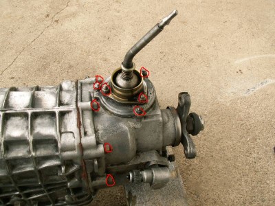

Abys sundal zadní víko převodovky, tak musíš sundat kulisu řazení ( tři matky M6 ), odšroubovat tu velkou matku na přírubě a stáhnout tu hvězdici, odšroubovat matky co drží zadní víko ( asi 6 matek M8 ) a taky odšroubovat matici M8, která drží zadní víko, ale je schovaná vevnitř v převodovce, to znamená, že budeš muset znova sundat spodní plech. Pak už jenom lehce poklepeš na víko malým kladívkem, abys ho jaksi " odlepil "...

ty tři M6 co drží v podstatě ten plechovej bazmek co je na něm pak prachovka nepovoluj. Povol ty, co drží ten hliníkovej kus-vyndáš to jako celek. Pokud by jsi chtěl, můžeš po vyndání povolit i ty 3, ale to jen kdyby jsi to chtěl lépe utěsnit(tady je ale jedno, jestli to poteče tudy nebo přes náhon tachometru:-))
Ještě je potom jedna matice M8 uvnitř převodovky, přístupná je po sundání spodního deklu(co jsi už utěsnil

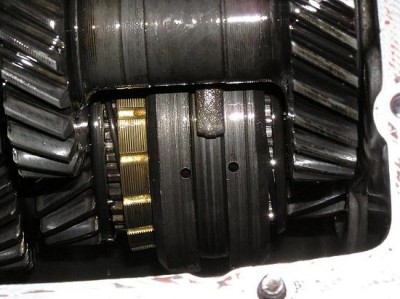

Zkus vyměnit pružinku, co zboku tlačí na kuličku a zajišťuje polohu tyčí.
Převodovka z lady má jednu vadu: zámky synchronu nejsou součásti synchronu, ale mechanismu řazení - víc se opotřebovává vidlička na synchronu, která potom pořádně nedotlačí objímku na jádro, a potom se krouťák přenáší přes stříškování ozubení ( a né samotný ozubení ), což vede k vyvozování axiální síly a vypadne rychlost...
A nebo vyměň vydličku na 5/zpátečka. Stojí asi 400 nebo 800,- ( nová )
Drobek81
- Příspěvky: 2129
- Bydliště: Brno-Vyškov
asi bych nespal kdyby mi něco takového přišlo do autaŠtěpán Getsko píše:A nebo vyměň vydličku na 5/zpátečka. Stojí asi 400 nebo 800,- ( nová )
Vyskakování kvaltů-jak píše Štěpán- může být způsobeno nadměrným opotřebením vidličky, případně objímky. Blokovací kuličky bývají v pohodě, ale prověřit to můžeš, je to jednoduché. U Ítýho tuším taky vyskakoval kvalt při ubrání plynu-ale on měl docela velké vůle mezi vidličkou a kroužkem viz obrázek...po výměně myslím, že to je v pohodě už...a přidával se jeden kroužek(myslím na radu Maja)na vstupní hřídel.
