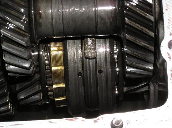

Čo spôsobuje to, že 5ka vyskakuje ?

Podélný pohyb v ložiscích předlohové hřídele? L
Malda
Příspěvky: 1013
Příspěvek od Malda »
Nebo na hovno vyvrtana radici vidlicka. Kupovali sme novou a pri smontovani nepresunula objimku az nakonec. Tak se musela vytunit ...

Keď som ju skúšal tak, že som točil s hriadeľom a hadzal rýchlosti, tak to bolo cítiť, že všetky prevody zaberajú ako majú. Asi to teraz nebudem rozoberať, ale iba dám dole tú časť kde je páka a s baterkou pozriem na vnútro.

Zkus vyměnit pružinku, co zboku tlačí na kuličku a zajišťuje polohu tyčí.
Převodovka z lady má jednu vadu: zámky synchronu nejsou součásti synchronu, ale mechanismu řazení - víc se opotřebovává vidlička na synchronu, která potom pořádně nedotlačí objímku na jádro, a potom se krouťák přenáší přes stříškování ozubení ( a né samotný ozubení ), což vede k vyvozování axiální síly a vypadne rychlost...
A nebo vyměň vydličku na 5/zpátečka. Stojí asi 400 nebo 800,- ( nová )

Vyskakování kvaltů-jak píše Štěpán- může být způsobeno nadměrným opotřebením vidličky, případně objímky. Blokovací kuličky bývají v pohodě, ale prověřit to můžeš, je to jednoduché. U Ítýho tuším taky vyskakoval kvalt při ubrání plynu-ale on měl docela velké vůle mezi vidličkou a kroužkem viz obrázek...po výměně myslím, že to je v pohodě už...a přidával se jeden kroužek(myslím na radu Maja)na vstupní hřídel.

Škoda, že nemám fotky z Tomášové(Jozefína pro znalé) repase převodovky...tam byla vůle brutální, to co měl Ítý proti tomu je nic...a taky se to opravilo(resp. díly se vzaly ze 4Q a po prdeli). Touf měl taky trochu vůle, nicméně né takového rázu, aby vyskakovaly kvalty. Výměnou opotřebených dílů z funkčního 4kvaltu se to vyřešilo myslím také k spokojenosti.

Zamedzí to vyskočeniu 5ky ? Výmena 5 a R vydličky zamedzí vyskakovaniu 5ky ? Ak áno, tak ju vymením.
