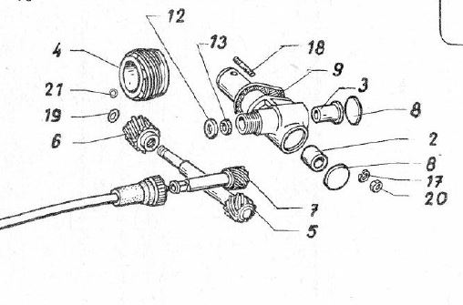

Ahoj,
zkoušel už někdo měnit jen ozubené kolo (č. 6) na vstupu náhonu? Jde mi o to, jestli je tam nalisované nebo našroubované a zda se to bez poškození dá vyměnit.
Nově zakoupený náhon (9 zubů) vydržel celých 5 km jízdy než se kousla výstupní hřídel, ale mám tu jeden s 12ti zuby tak si pohrávám s myšlenkou udělat ze dvou jeden funkční.
Dík za odpovědi

6 a 4 tvoria par, nejde kombimovat. 9z s 12z.
Acha uz chapem... Ta poreferuj, ci sa zadarilo, niejeto za tepla zatavene na polochy koniec osky.

Dušane, ty jsi to nepochopil. Kolečko zůstává, mění se.nahon.
To kolečko určitě půjde sundat. Bude tam nejspíš s přesahem, nicméně rozebrane jsem to neměl.
Re: Nahony tachometra
Přesně.Vašátor píše: Kolečko zůstává, mění se náhon.
Jinak momentální poznatek je, že to ozubené kolečko je jen nalisované a zajištené pružným kroužkem. Drží ale bombově a není pořádně za co chytit. Bez pořádného vybavení prostě práce na dvě věci.
Momentální plán je:
1) Vytlouct výstupní hřídel včetně víčka - to jde vcelku jednoduše
2) Vytlouct vstupní hřídel včetně víčka, při tom se stáhne to vstupní kolo - to jde vcelku blbě
3) Vložit vstupní hřídel do náhonu a ve svěráku nalisovat "nové" ozubené kolo a zajistit kroužkem - to se uvidí
4) Montáž výstupní hřídele - snad pohoda
5) Na silikon zasadit a vyrovnat krycí víčka - třesnička na dortu
Jak se ukázalo skrývá se slabina náhonu v plastovém ozubení uvnitř. Takže navrh huj, uvnitř fuj. Zajímalo by mě jestli u starého provedení jsou kolečka taky plastová, nebo to je všechno ještě poctivé železné.
