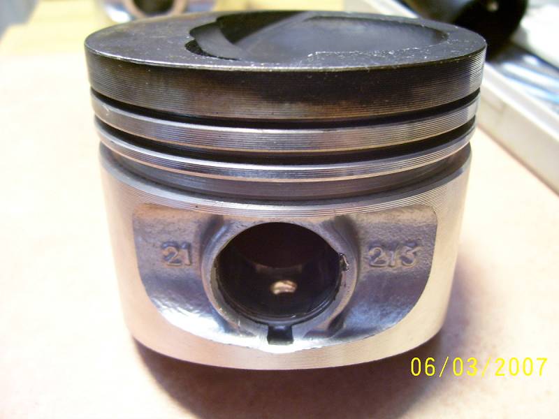

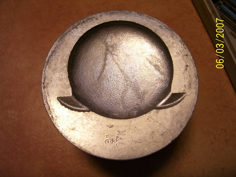

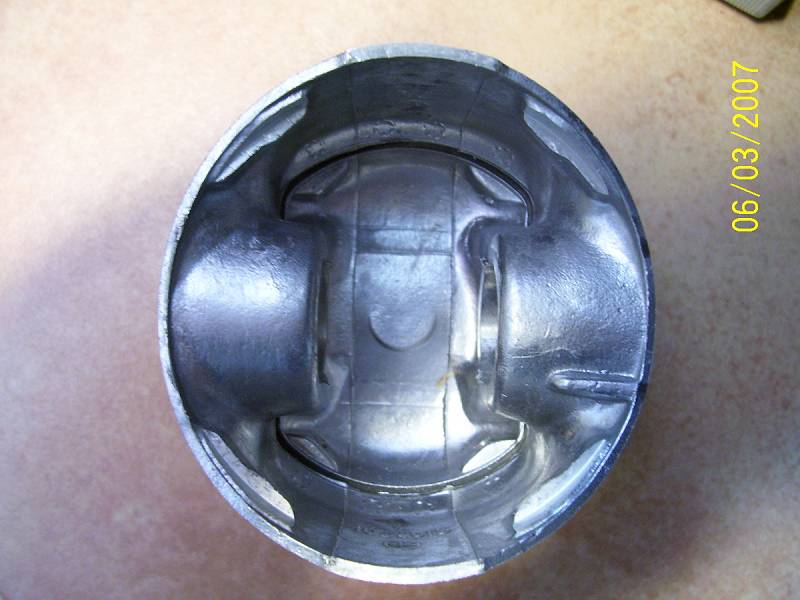

K tématu.Objednal a koupil jsem v Autofóru nové ruské písty 82,0mm tř.B.Vizuálně jsou horší,než původní a nemají na sobě odlité logo BA3.Nové písty mají silnější stěnu a chybí díra mazání u čepu,což nepředstavuje problém.Na pístu se vyfrézují deflektory pro ventily,což napomůže snížení kompresního poměru.Dalšího snížení chci dosáhnout sfrézováním hlavy pístu o 0,4mm.Stupeň komprese se tak sníží z 9,6 na 9,15,nebo mám jít ještě níž :?:
spodní strana nového pístu má silnější stěny a chybí zde otvor pro odvod oleje z pístního čepu.
hlava pístu,plánuji ji snížit o 0,4mm
z boku je patrná zesílená oblast uložení pístního čepu

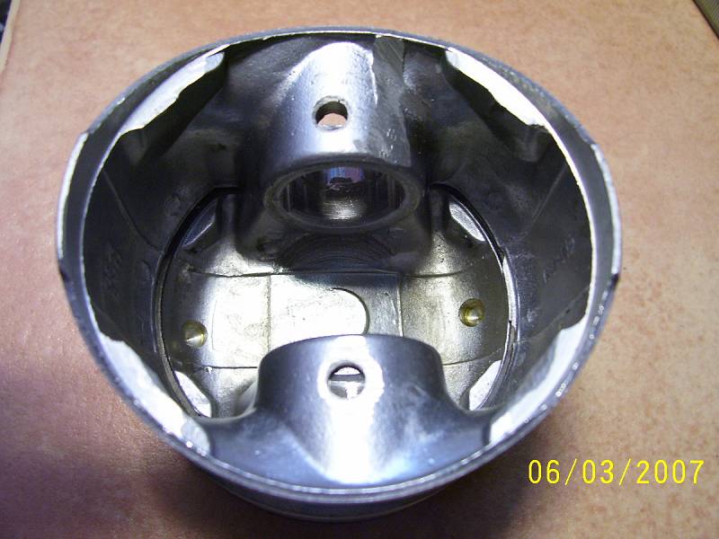

starý píst vypadá takto:
slabší stěna,nechybí díry u pístního čepu
oblast uložení pístního čepu je slabší

Osobně bych spíš šel do pístů ze samary 21083. Mají stejný průměr, deflektor upravený pro ventily a navíc jsou konstrukčně stavěné na stupeň komprese 9,9:1 (sériově), čili i Tvůj stupeň komprese by snáze snášely bez nutnosti jeho korekce.

Píst pro Samaru 21083 je shodný odlitek jako píst pro Nivu 21213.Jestliže vydrží kompresní poměr 9,9:1 v motoru 21083 musí vydržet 9,6:1 v mém motoru.Vzhledem k tomu co jste zde nadnesli považuji snižování kompresního poměru za vývoj slepou cestou.Provedu jinou úpravu.Na soustruhu stočím obvod pístu o 0,1mm mezi první pístní drážkou a hlavou pístu.Tím bych měl zabránit vzniku podmínek pro zadírání vůlí.
Mimo to,mluvil jsem s dvěma majiteli autoservisů a ti spatřují příčinu v nekvalitním materiálu pístů.
