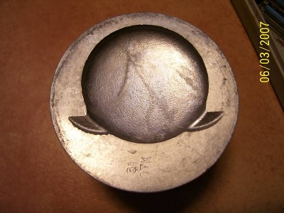

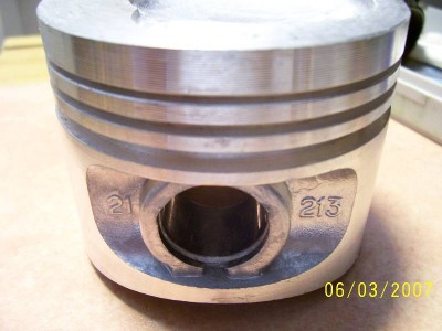

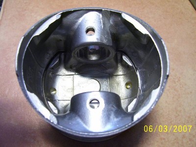

K tématu.Objednal a koupil jsem v Autofóru nové ruské písty 82,0mm tř.B.Vizuálně jsou horší,než původní a nemají na sobě odlité logo BA3.Nové písty mají silnější stěnu a chybí díra mazání u čepu,což nepředstavuje problém.Na pístu se vyfrézují deflektory pro ventily,což napomůže snížení kompresního poměru.Dalšího snížení chci dosáhnout sfrézováním hlavy pístu o 0,4mm.Stupeň komprese se tak sníží z 9,6 na 9,15,nebo mám jít ještě níž :?:
spodní strana nového pístu má silnější stěny a chybí zde otvor pro odvod oleje z pístního čepu.
hlava pístu,plánuji ji snížit o 0,4mm
z boku je patrná zesílená oblast uložení pístního čepu

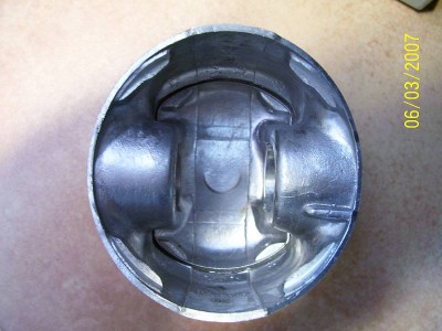

starý píst vypadá takto:
slabší stěna,nechybí díry u pístního čepu
oblast uložení pístního čepu je slabší
