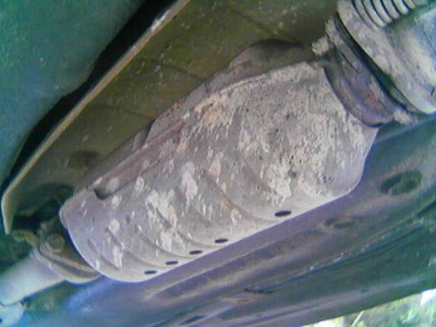

Nefunkční kat se dá prý "vyčistit" tak, že se kladivem a majzlíkem se rozmlátí ta keramika a vysype ven. Pak by nebylo nutné vymýšlet trubkový svařenec s přírubami. Také by měl narůst výkon. Je to dobrý nápad takhle drasticky zničit střeva? Nezvýší se spotřeba?
Je to moje první katalyzátorové a vstříkačkové auto, tak nemám zkušenosti...
Kdyby ta keramika byla vcelku, neničil bych ho. Ale mě se vnitřek katalyzátoru rozpadl na písek a ten písek ucpal výfuk, takže v případě Euro 2 bych neváhal a písek prostě vysypal a katalyzátor bez vnitřku osadil zpět.

Nechápu proč chcete rozbít keramiku katalyzátoru, pokud je celistvý a je průchozí. Vždyť motor VAZ 2110 s rídící jednotkou Janvar 5.1/5.1.1 toto v pohodě splňuje, pokud samozřejmě hodnota lambda kolíše kolem 1, katalyzátor s tím má málo společného. Spíš bych se zaměřil na motor management, protože jestli byli hodnoty CO vysoké, tak motor běží na bohato / lambda je hluboko pod 1/. Rozbiješ keramiku, tím ihned výfuk začne rezonovat plechovým zvukem a nepatrně ti to líp pojede. Ale pojedeš stále na bohatou směs a hodnota CO bude stále vysoká. Je třeba to uvážit.

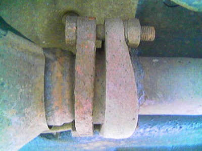

Tavri, to mame uplne stejne. Jenom u mne je to, nic ve zlem, stale jako nove
. Demontaz Ti nezavidim, nevim, jestli nebudes muset rezat, ale drzim palce, at to povoli. Predem to ocisti dratenym kartacem, namaz a pouzij SESTIHRANNY orisek z gola sady.
Nevim, jestli po demontazi nebudes muset vymenit i ten tesnici grafitovy krouzek. W.
