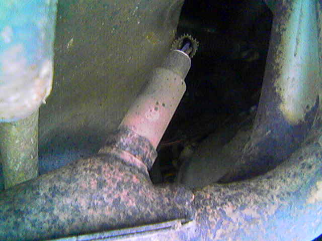

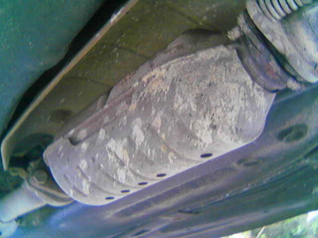

Foto lamda sondy a katalyzátoru:

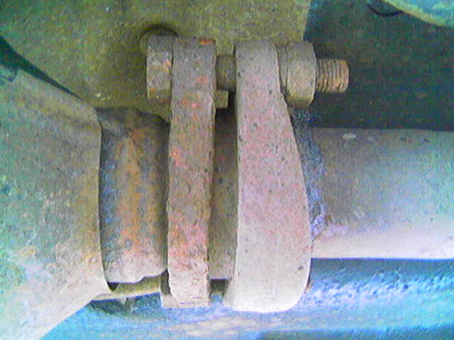

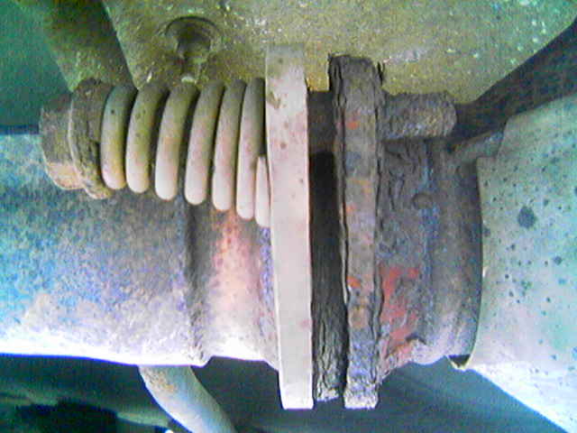

Příspěvek od tavri »
Kat a jeho uchycení. Kterej debil vymyslel závity přímo na přírubě... :?

Příspěvek od Wolf »
Tavri, to mame uplne stejne. Jenom u mne je to, nic ve zlem, stale jako nove :) . Demontaz Ti nezavidim, nevim, jestli nebudes muset rezat, ale drzim palce, at to povoli. Predem to ocisti dratenym kartacem, namaz a pouzij SESTIHRANNY orisek z gola sady.
Nevim, jestli po demontazi nebudes muset vymenit i ten tesnici grafitovy krouzek. W.

Příspěvek od Jiri »
dokut to jezdi , nezere a papiry to ma platne tak do toho nelez!
ty dva srouby to bude chtit nove jsou s jemynm zavitem a kus stoji cca 80-100kc, grafitovej krouzek staval 490kc. a nikde nemas psano ze se ten zavit neurve a nebudes to muset odvrtavat z te priruby...
