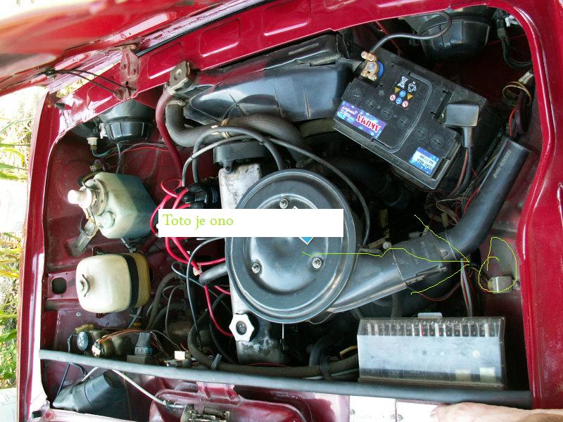

Kde v 05 by som mohol napojiť na to dobíjanie ? Nie som si istý, preto sa radšej opýtam

To Marek89, vem si "signál" od relátka co bydlí na podběhu v případě nouze, to lze snadno odhodit a je to snadnější než lovit to z palubovky.

Koko Loko píše:To Marek89, vem si "signál" od relátka co bydlí na podběhu v případě nouze, to lze snadno odhodit a je to snadnější než lovit to z palubovky.
Na ktorej strane ? Je na tejto fotke ?

To Marek89, relátko dobíjení se nalézá někde na podběhu kolem té slabomyslné papírovoalobalové hadice na zimní sání, aspoň na žlutém bylo někde tam.

Mýlíš se, tebou zakroužkované relé laškuje ze startérem, relé kontrolky dobíjení je takové 6V specifikum vypadající jako plechový kvádřík.

Koko Loko píše:Mýlíš se, tebou zakroužkované relé laškuje ze startérem, relé kontrolky dobíjení je takové 6V specifikum vypadající jako plechový kvádřík.
Možný to je :shock: , ale já tam mám na 2103 relátko na kontrolku dobíjení. :oops:
Nejsnažší způsob, jak o zjistit, je podívat se, jestli k tomu relátku nevedou dráty od alternátoru. :D

Kdysi jsem také nevěděl k čemu slouží :oops: , umístění jsem trošku netrefil, je to ta věc v levo dole. K...a, to už je historická fotka, až mi vyhrkly slzičky :cry: . Když se na to tak dívám, tak to má Marek89 někde jinde, nebo to nemá vůbec? Máš vůbec aktivní žárovičku dobíjení nebo je to jako u mé 07 vybavené jen voltmetrem?

K-L myslím že se mýlíš. Vidím na tom větším relátku oranžový drát, který má ještě jednu odbočku na jinej pin od stejnýho relé, a to mi řika, že to je relátko na kontrolku dobíjení.
Jinak pro ostatní: když odpojíte drát, kterej vede od alternátoru k relé, tak by se měla rozsvítit kontrolka dobíjení.
