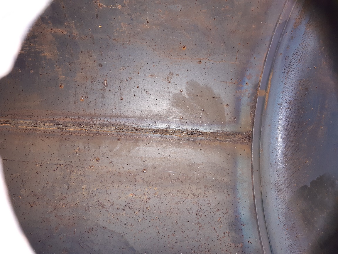

Takhle vypadá uvnitř nádrž, po deseti letech provozu, po výměně a vyřazení.

Měl jsem 60-ku ... prošlou, asi 20-letou.
Vloni na jaře ji švagr říznul a udělali jsme z ní "odpadní" nádobu ke kubíkové nádrži na vodu.
A zevnitř byla zcela čistá = bez rezu.

Teepee : wau, ta vypadá jako nová . TAk ono to nerezne vevnitř koukám. Spíš tam asi jde o to, že jsou sváry namáhaný tlakem a po těch letech provozu by to mohlo rupnout těsně vedle sváru nebo snad i ve sváru .

Ani vo vsetkych "zapadnych" krajinach (napr. SR) nie je povinna kazdorocna inspekcia/kontrola LPG systemu, kontroluje sa "iba" v ramci TK (homologacne cisla a mozny unik plynu) a ziadny explozivny plynovy armageddon sa nedeje. Vymena nadrze po uplynuti certifikatu (10 rokov) sa vyzaduje aj u nas, ale to je iba alibisticky byrokraticky nezmysel - nadrz namontovana v interieri je zvonku aj zvnutra po 10 rokoch v perfektnom stave. Toroidne nadrze v priestore pre rezervu v kufri, kam zateka dazdova voda, to uz je trochu ina vec.Teepee píše:Je v zemích původu těch videí taky nařízena jednou za rok kontrola systému? A výměna nádrže bez ohledu na její stav jednou za deset let?
