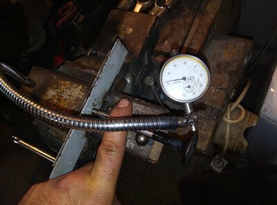

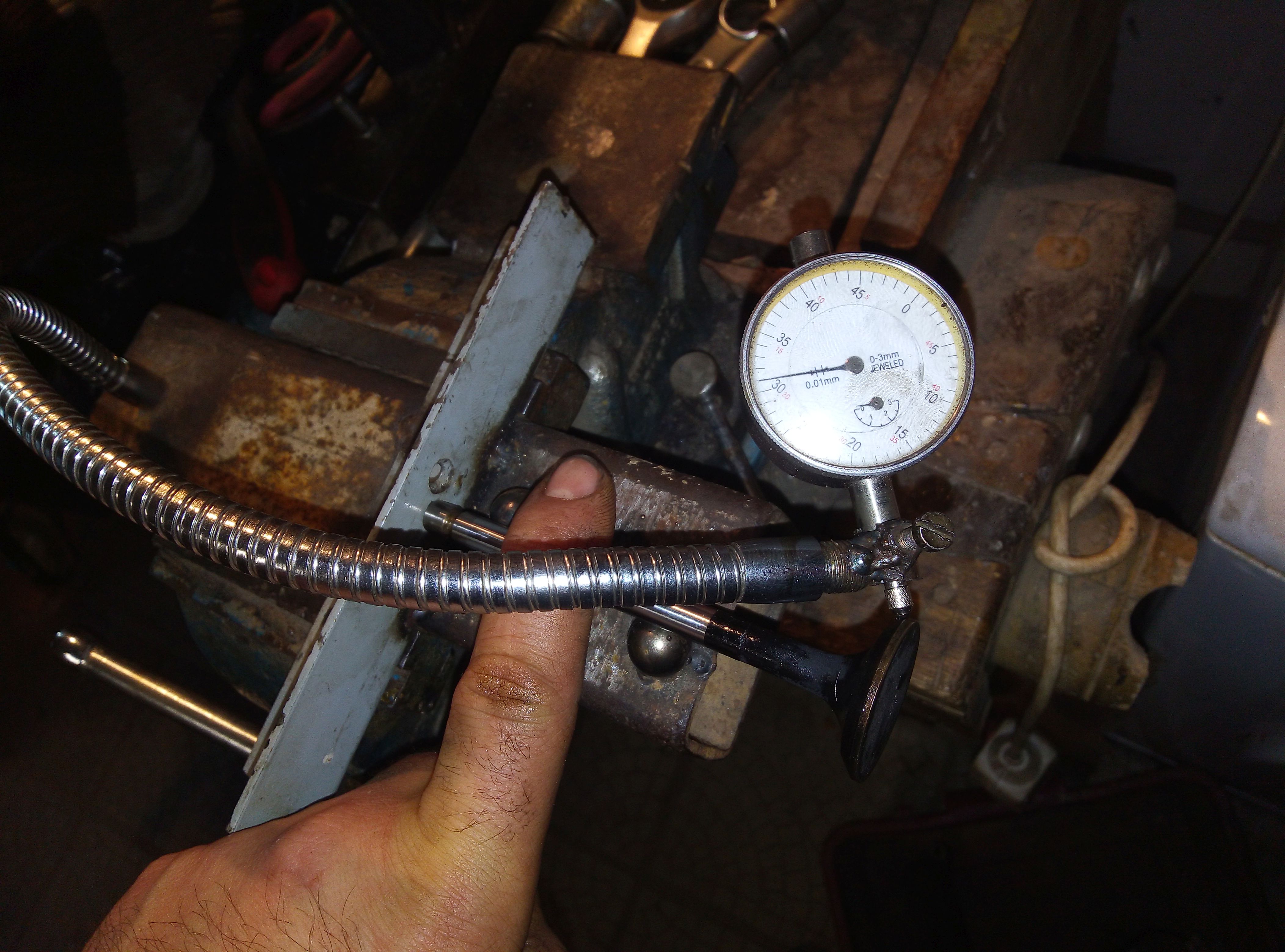

Cory píše:Voditko a sedlo nemali spolocnu os.
To akoze z fabriky vypustili taky motor? Ved to potom muselo uplne od novoty "kulhat" a ten strihnuty kolik na vacke bol iba bonus, ktory vlastne nesposobil ziadne poskodenie na tom motore. A preco boli tie tlaky aj na ostatnych valcoch take nizke, ked tam vsetky ventily tesnili? Alebo ustrihnuty kolik + pootocenie vackoveho kolesa oproti vacke a zmena casovania sposobili, ze motor mal zhorsene plnenie a tym padom aj kompresne tlaky, ale nebolo to dostatocne mimo na to, aby sa stretli ventily s piestami?
Ja nerozumiem tymto "vylepseniam" ako vymena retaze duplex za simplex, hydrostely alebo hydraulicky napinak namiesto spolahliveho mechanickeho. Ved to nie je ani cost-cutting (okrem tej retaze), to je naopak drahsie a este aj nespolahlivejsie. Pritom je to taky problem raz za 10k km pozriet volu ventilov a napnut retaz? Znak dobreho motora je, ze sa v prevadzke a opotrebovanim vole nemenia (resp. co najmenej) a nie ze su tam mechanizmy, ktore zmeny tych voli kompenzuju.

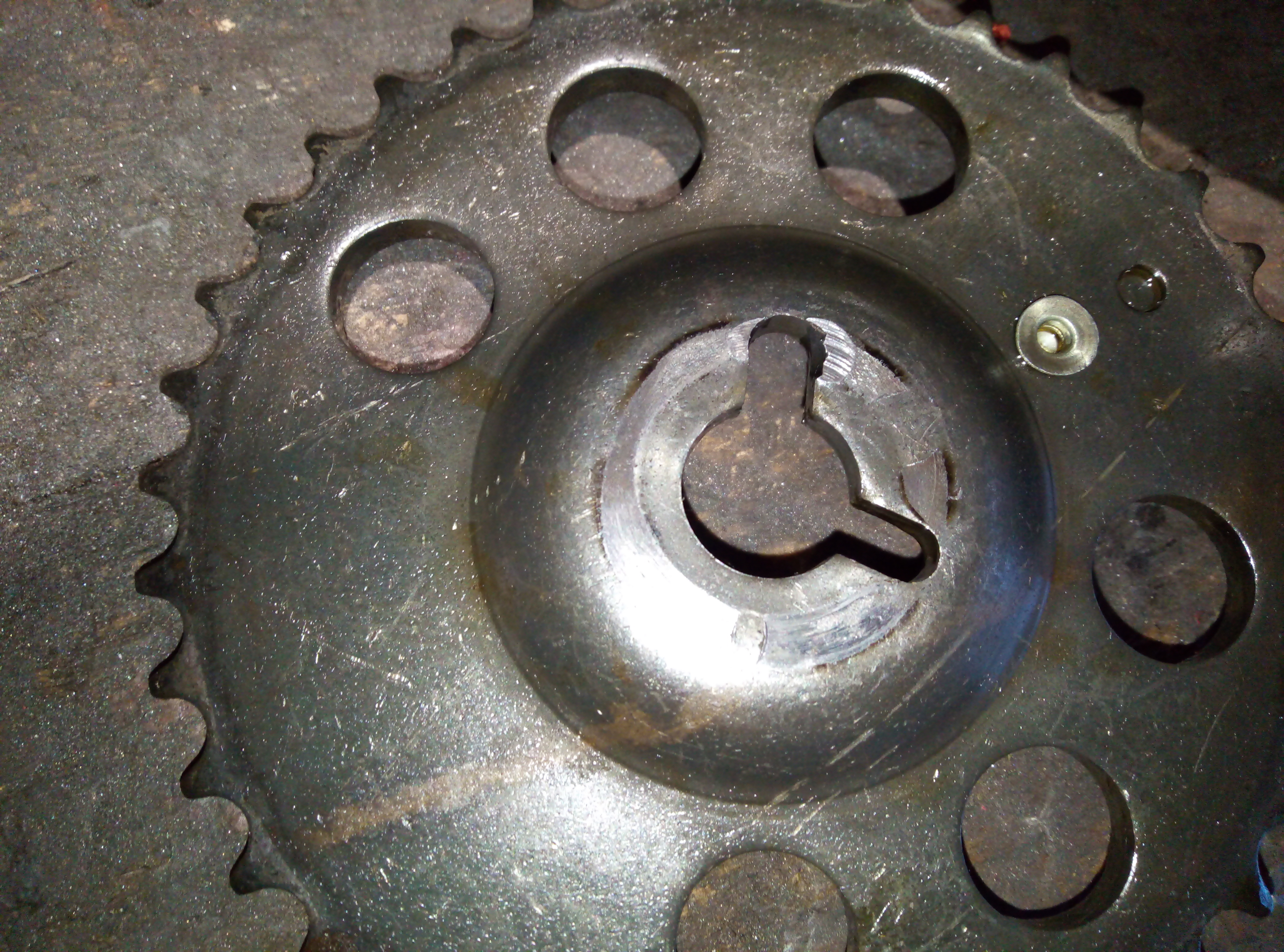

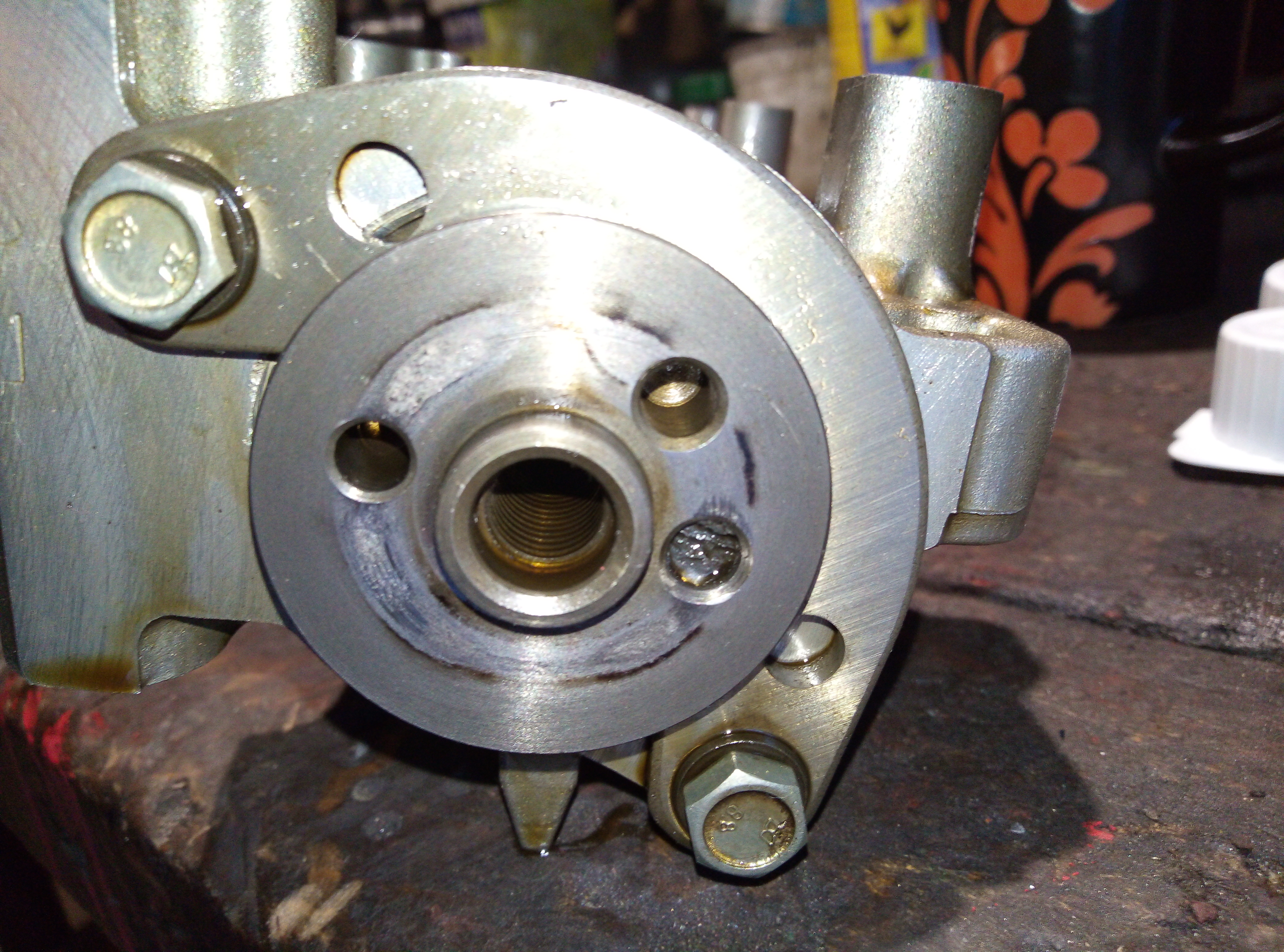

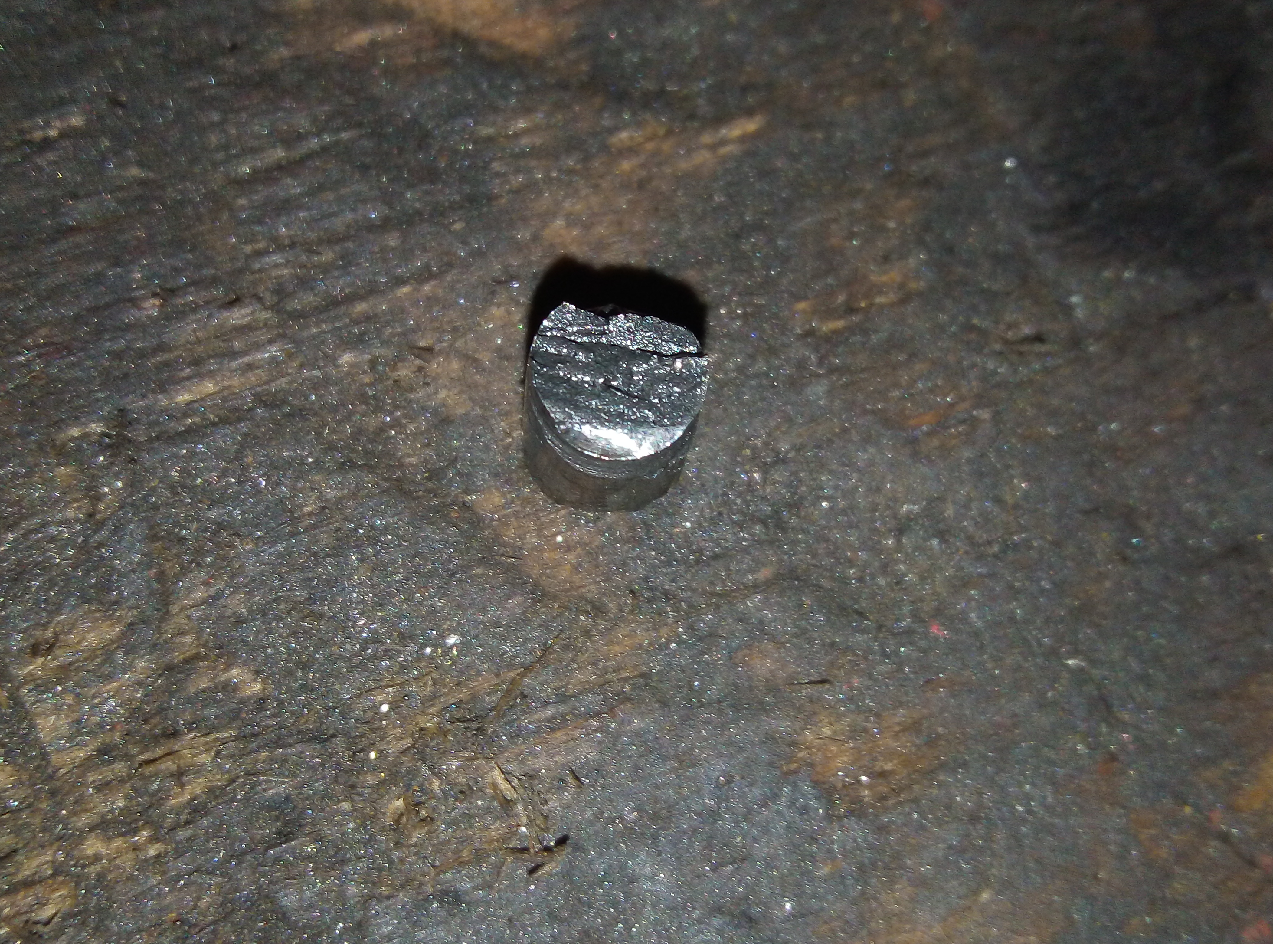

Henry píše: A preco boli tie tlaky aj na ostatnych valcoch take nizke, ked tam vsetky ventily tesnili? Alebo ustrihnuty kolik + pootocenie vackoveho kolesa oproti vacke a zmena casovania sposobili, ze motor mal zhorsene plnenie a tym padom aj kompresne tlaky, ale nebolo to dostatocne mimo na to, aby sa stretli ventily s piestami?
No, po naliati benzinu do kanala tesnili. Ale prakticky je to tlak 0,00 a ten udrzali. Ale 12 bar uz neudrzali. To je podobny pripad, ako s tymi ohnutymi ventilmi, ktory som popisoval vyssie. Vdaka voli vo voditkach ventily dosadli a pri merani tlakov udrzali 12bar. Ale cca 50bar pri zapaleni zmesi uz nie.
Co sa tyka tych roznych sirok dosadacich ploch - niekto zabrusuje ventily tak, ze stycna plocha ma aj 3mm. Ja to robim vyhradne na sirku cca 1mm. Berme do uvahy, ze ventilove pruziny drzia zavrety ventil konstantnou silou. A aky bude tlak vyvinuty touto pruzinou prostrednictvom ventilu na sedlo pri sirke 1mm a pri sirke 3mm? No samozrejme, ze pri 1mm bude podstatne väčší, a o to práve pri tesnosti ide - udrzat co najvacsi tlak.
K tomu strihnutemu koliku som sa dostal tak, ze ma volal zakaznik, ze mu nieco klepe a pri pridani plynu prestane. Klepavy zvuk vydavala vacka a to prave vtedy, ked sa uzatvaral niektory z ventilov a potlacil vacku dopredu - podobne, ako ked pretacate vacku zalozenu na hlave. Kolik bol strihnuty a pretoceniu zabranila ta poistna podlozka pod srobom vackoveho kolesa. Pri zvyseni otacok sa vacka dostala do zaberu a zatvarajuce ventily ju nestihali potlacat dopredu - klepanie zmizlo. Takze ano, tych 10 mohlo sposobit aj to casovanie, ale to velmi posunute nebolo, co je vidiet aj na vackovom kolese.
