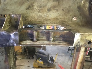

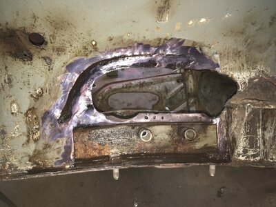

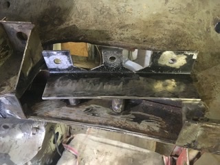

Tak snad to chvilku vydrží :D :D
Moje první Láďa NIVA 1,6, 89
Mara
Příspěvky: 1197
Bydliště: F M
Re: Moje první Láďa NIVA 1,6.r.v.1989
Příspěvek od Mara »
Tak to jo, vypada to zdařile. Cele auto v podobnem provedeni a dalsi desitky let muze jezdit a jezdit :)
-Lada Niva 1.7i -ll-
Jo, vypadá to pevně a dobře . Chce to ale zavčasu prolít řiďoučkou barvou ať zateče mezi plechy , poté přetmelit spáry a přes to něco na spodek . Nejlépe před tím pokud je možnost opískovat (vytvořit kotevní profil) pro barvu .

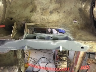

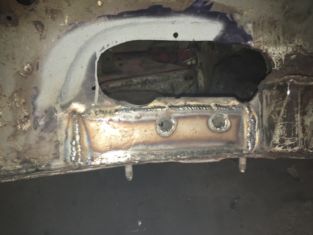

Takové lehké úterní odpoledne :D :D
Příspěvky: 7442
Pěkně jedeš :D Palec nahoru :wink:
Ondra1,7mpi
Příspěvky: 1447
Bydliště: Javořice - vysočina
Příspěvek od Ondra1,7mpi »
Hustý :lol: nosníky nejsou úplně špatné, já musel zachovat jen tu vnitřní stranu, i ty držáky na tlumiče jsem měnil... Říkají že čím starší niva tím lepší karoserie... Asi to má něco do sebe, jak tak koukám po prvních čtyřbodových z let 2003- jsou někdy vyhnilý víc jak ty 1,6...
Kdybys chtěl nějaký plechy, mám tu jednu rozřezanou kastli, víš třeba části blatníků, čela, atd... Akorát střechu nemám a lemy...

Tady se to s opravou mysli vazne :D pekna prace a jsem rad ze uz to mam hotove ( cekaji ale jine dodelavky). Taky koukam, ze je dost zachovala, takhle po tom zpevneni to bude kočár.

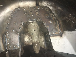

Mara píše:Tady se to s opravou mysli vazne :D pekna prace a jsem rad ze uz to mam hotove ( cekaji ale jine dodelavky). Taky koukam, ze je dost zachovala, takhle po tom zpevneni to bude kočár.
No ještě mně čeká spousta práce ale baví mně to čím dál víc...
Ondra1,7mpi píše:Hustý :lol: nosníky nejsou úplně špatné, já musel zachovat jen tu vnitřní stranu, i ty držáky na tlumiče jsem měnil... Říkají že čím starší niva tím lepší karoserie... Asi to má něco do sebe, jak tak koukám po prvních čtyřbodových z let 2003- jsou někdy vyhnilý víc jak ty 1,6...
Děkuju mockrát za nabídku :prayer: , už jsem skoro všechny věci na kastli koupil nový (blatníky, prahy, čela, podlahy, nějaký výztuhy, držáky heveru....) škoda že nemáš lemy na zadek (budu potřebovat jak vnitřní tak vnější část - nevím jak to vyrobit když nemám tvářečku (nevím ten slang :D :D ) prostě tu věc která ohne plech do oblouku :D :D )
Nemáš náhodou příčku pod sedačkama ?? a třeba kastlik na baterku (mám sežranej)

Gabani píše:škoda že nemáš lemy na zadek (budu potřebovat jak vnitřní tak vnější část - nevím jak to vyrobit když nemám tvářečku (nevím ten slang :D :D ) prostě tu věc která ohne plech do oblouku :D :D )
Asi řešíš anglicky "stretcher/shrinker" česky jen nepříliš konkrétně tvářečka plechu. Jindy taky stahovačka/roztahovačka. :D Lze to i bez ní, ale je to na dlouho a není to tak pěkné. Zkusil bych oslovit karosářskou dílnu v okolí, je to poměrně časté vybavení. A nebo to udělat postaru - na googlu hledej "metal tucking fork". Než jsem si koupil Stretcher, dělal jsem to takhle a funguje to celkem obstojně.

Mám kaslik i příčku použité ještě vcelku :mrgreen: nafotim do SZ... Lemy a i vnitřní vzadu se dají koupit... Mě vnitřní podběhy ta půlka k lemum přišli z abc, vnější mám od typka z bazose, někde u Třebíče...

Dík za radu už jsem na něco koukal ale asi ty podbehy a lemy koupím... :D :D lehčí řešení
Ondra1,7mpi píše:Mám kaslik i příčku použité ještě vcelku :mrgreen: nafotim do SZ... Lemy a i vnitřní vzadu se dají koupit... Mě vnitřní podběhy ta půlka k lemum přišli z abc, vnější mám od typka z bazose, někde u Třebíče...
To by bylo super (sz) ty podběhy a lemy objednam...
Jak je origo udělanej spoj podběhu a lemu?? U mne je to zapatlany silikonem :mrgreen:

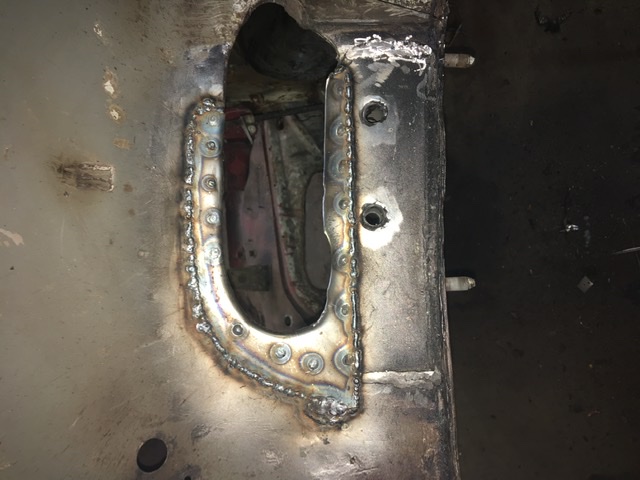

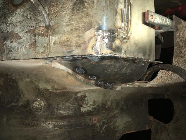

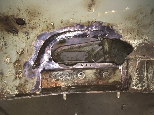

Jinak pro velký úspěch dneska druhá strana :D :D
Příspěvky: 4380
A ještě řekni, že svářečku máš v ruce jen občas o víkendu?! :shock: :lol:
Krásná práce.

Teepee píše:A ještě řekni, že svářečku máš v ruce jen občas o víkendu?! :shock: :lol:
Krásná práce.
No vlastně jo :D :D
Neživím se tím, občas slepim nějakou branku. Samouk domácí :D :D (strejda Google pomůže )
Jinak dik za pochvalu to potěší.

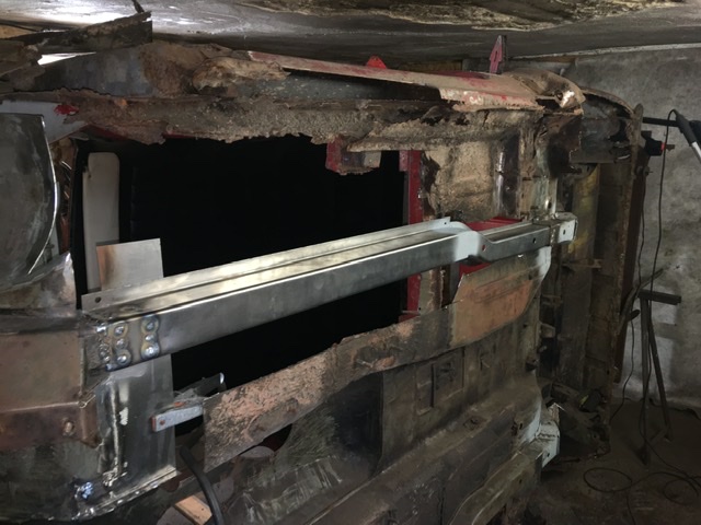

Tak jsem začal skládat Merkura :D :D
