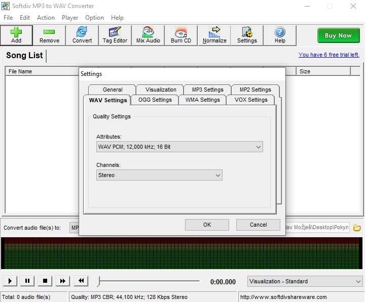

Čaute, dnes som mal "trochu času", tak som sa dal aj ja na to prekladanie našej navigácie. V prílohe prikladám pokyny ktoré som vytvoril(sú tam prakticky všetky) v MP3. V ďalšom príspevku pridám už prevedené na wav a aj s dopísanou časťou .en. Kto má chuť a čas môžte aj skontrolovať správnosť prekladu. :D Aj sa mi to podarilo dať do inštalačného súboru. Aj do MMC som to nainštaloval. Lenže program začal dosť sekať a jediný zvuk čo to prehralo bolo iba také ťukanie ktoré bol originál zvuk(to mám nastavené tak, že keď na niečo ťuknem, tak to vydá tento zvuk, no a tej fungoval ako tak) A pri navigácii to nevydalo ani pip, čiže to len kreslilo trasu a nič neprehrávalo. :cry: Tak teraz neviem v čom môže byť problém, že to nefunguje. To čo to má kecať je asi jedno čo tam je nahraté. Veľkosť samotných súborov je cca rovnaká. Názvy som presne dodržal ako boli originál. Aj z toho inštalačného rar to dokáže pekne prehrať v PC. Všetko základné čo treba som dodržal. Jedine ma napadlo, či to nemôže byť vo vlastnostiach tých samotných wavov. Ja som to prekonvertoval z mp3 na wav typu: WAV PCM; 12,000 kHz; 16 Bit. To WAV PCM bolo pri všetkých typoch, tých 12000 kHz je len frekvencia čítania(toto je ideálna), jedine, že by mohlo mať MMC problém s tými 16 Bit, na výber bolo ešte 8 Bit. Ale asi ani to nebude vadiť, lebo som našiel špecifikáciu čo prehráva MMC pri wav, a tam sa píše: Požiadavky na súbory WAV: Rozlíšenie je 8/16/24 bitov so vzorkovacou frekvenciou 44,1 kHz. Keď som tam potom nahral naspäť "pôvodnú" verziu(mám alt menu 240), tak to už opäť bez problémov navigovalo, lenže po anglicky. :( Kto má čas a chuť, prosím skúste či sa dá tento náš preklad nejako rozbehať na tom našom MMC, lebo ja som už po tej všetkej práci okolo toho prekladu... na konci so silami, a hlavne s nervami. :pale: :dontknow: :help: :sad1:

Neviem či by aj mono a stereo mali až taký vplyv? Ja mám už hlavu v smútku z toho. Už som skúšal a pozeral x vecí, ale nejako som sa nedopátral aké parametre má ten originál súbor. Ako som už písal, otvoril som tú zložku s hlasmi(v tom zipe) a dal som možnosť "pridať" a ono mi to prepísalo tie pôvodné za tie nové a nechalo tých páru pôvodných zvukov. A keď som to odtiaľ prehrával, tak to išlo rovnako ako s originálmi.... No a v aute ani pip. :( Hodím ti tu tie súbory a skús to kuknuť aký je medzi nimi rozdiel(okrem toho, že nemajú rovnakú veľkosť a dátum zmeny), lebo ja som sa nedopátral k ničomu čo by mi pomohlo.... Jedná sa o ten istý pokyn, len originál má v názve "O". A hodím ti tu aj sken nastavenia prevodového programu. Nemáš to na nejakom aute vyskúšať? Na vlastnom viem, že nie. :D Alebo sa s niekým poradiť čo sa viac vyzná do PC a takýchto inštalačných blbosti...

Tak jsem se trefil. Originál:
Bit rate : 352.8 kb/s
Channel(s) : 1 channel
Sampling rate : 22.05 kHz
Tvoje verze:
Bit rate : 384 kb/s
Channel(s) : 2 channels
Sampling rate : 12.0 kHz
Takže zkus mono a vyšší vzorkovací frekvenci - bude to tím monem, fakt ...
