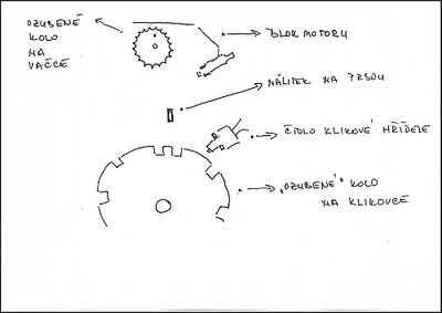

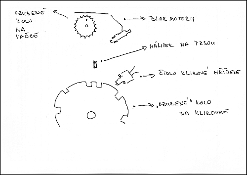

Milda78 píše:Tak jsem sundal víko hlavy dal jsem 1valec do horní úvrati a ryska na klice schází po otočit tak o 7zubu aby byla proti rysce a ryska na vačce o 2 zuby ...
Položím blbou otázku, ale zeptat se musím:
Jsi si jistej tím co píšeš?
Vysvětlím a pomůžu si obrázkem, který vychází z motoru SPi a nemyslím si, že u MPi by to mělo být jinak.
Jestliže je 1. a 4. válec v HÚ, potom ("referenční") dvojzářez na klice musí směřovat proti nálitku na předních prsou motoru. Tečka na vačkovém kole buď nebude (= 1. válec je na konci komprese) nebo bude ± proti značce na obalu vačky (= 4. válec je na konci komprese).
Henry píše: ..a vtedy ±1 az 2 zuby je v poriadku …
To tedy nesouhlasím! Ozubené kolo na vačce MUSÍ být méně než 1/2 - 3/4 zubu před značkou. Všechno ostatní je špatně.
