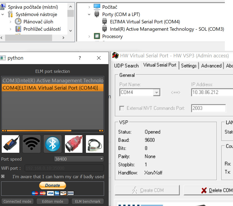

Takže díky JmJ jsem se dostal dál, to mne nenapadlo, že blbý Widle mají problém s COM portem vyšším než 4. Dal jsem to na COM4 (na COM3 mám nějaký nesmysl ze systému) a hle:

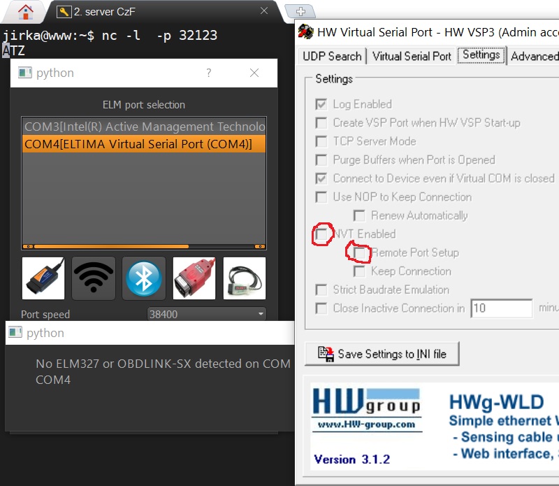

ddt4all nově vytvořený port COM4 vidí a je i ve správné "škatulce" ve správci zařízení (před tím byl úplně dole v jiném "chlívku"). Další chyták je, že po připojení na port vyblije několik bytů nesmyslů, čemuž lze zabránit takto:
tedy odškrtnutím těch dvou položek, co jsou vpravo červené.
Po připojení sice ddt4all zařve, že nenašel zařízení, ale na linuxové konzoli připojené na příslušném TCP (pozor, program klame tělem a furt někde blábolí o UDP, ale je to TCP !) vyplivne předpisové ATZ.
Takže bych řekl, že Windowsí, "klientská" část je vyřešená, zbývá "server" v autě (případně i s logováním jako příjemným bonusem ;-) - bez logování je úkol celkem banální ) a propojit to celé pomocí VPNky. Uvidíme, jak se bude COVID dále vyvíjet, dneska už víc nestihnu :-/
