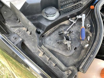

Kastlík drží 6 šroubků nebo kolik, takže sundat, usadit lépe

Chalani, mne to tiež robí na sedane(na crosske som si to zatiaľ nevšimol
) A vyzerá to tak, že tie dvierka(asi hlavne pri teple) sa ohýbajú od toho spínača a tým časom prestane plniť svoju úlohu. Ja som ho tiež podlepil, tak decentne len aby zhasol to svetlo. No a po čase to začalo robiť znovu, tak som musel "pritvrdiť"
a podlepiť ďalšou vrstvou. No a potom to zasa začalo robiť. A nakoľko na ňom jazdí manželka, a všimol som si to večer na spiatočnej ceste domov, tak som pod ten spínač šupol iba nejakú vec čo bola po ruke. Keď bude čas a teplejšie, tak sa musím s tým pohrať a nájsť na to nejaké trvalejšie riešenie. Ono to vyzerá, že je to "výrobná" vada a tým ako ten spínač tlačí na tie dvierka, tak ich odďaľuje a tým to časom prestane vypínať. A keď to podlepíme, tak to časom spraví to isté. Len by ma zaujímalo do kedy to bude schopné takto pokračovať. 1 cm, 2 cm, 5 cm, alebo aj viac?
Uvidíme. Pri najhoršom to budeme musieť nejako stuningovať resp. namontovať nejaký iný spínač, resp. na iné miesto...

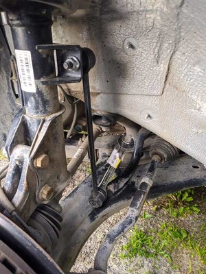

-tyčky stabilizátora staršie verzie dosť trpeli, búchanie prednej nápravy, niekedy uznajú reklamáciu
vraj niečo pasuje z japonskej kur*i a je to kvalitnejšie.. -strhnutá matica výpuste olejovej vane, na govno materiál bez komentára, ale sú kvalitné magnetické.. hľadať

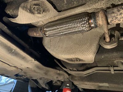

- veselé sviečky a ich tesnenie, podlievanie sviečok, výmena a pretesnenie, niekedy vo výrobe nahodia čo majú po ruke.. - pekelný pletenec výfuku praskne, nie nepridávali ste nezohriaty na plno
niekde uznajú garanciu ale niekde nie..50:50 popri tom sa oplatí vymeniť nové matice pred zvodmi a tesnenie

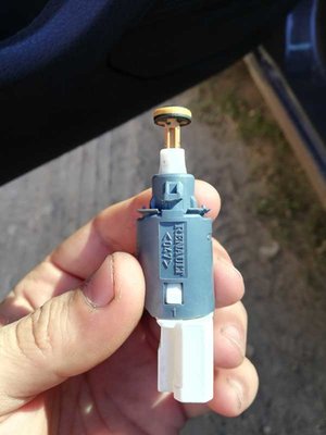

- spojkový / brzdový spínač nekopte silno

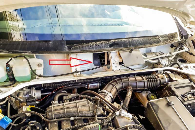

- chýbajúca ochranná mriežka kúrenia vzduchu rád parkujete pod stromami a bordel sa Vám dostane do vzduchovodov kúrenia, čakajte koncert, občas pomôže vypeckovať ventilátor

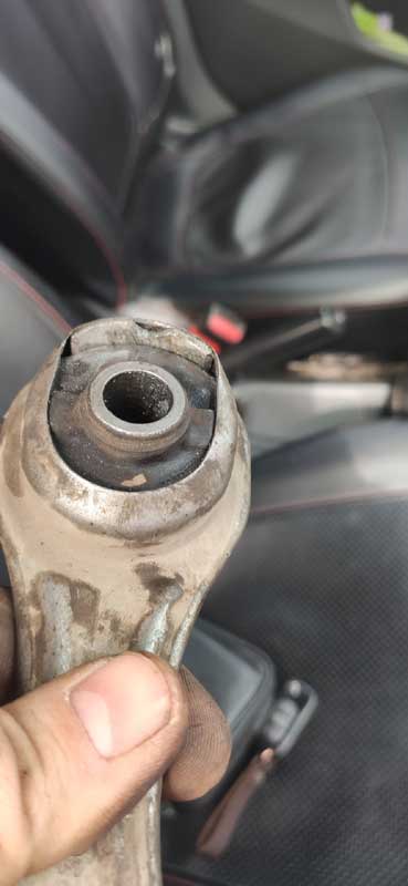

- slabší držiak motora a silenbloky búchanie v motorovom priestore, diera všade samá diera a jama a kopec a diera čierna diera

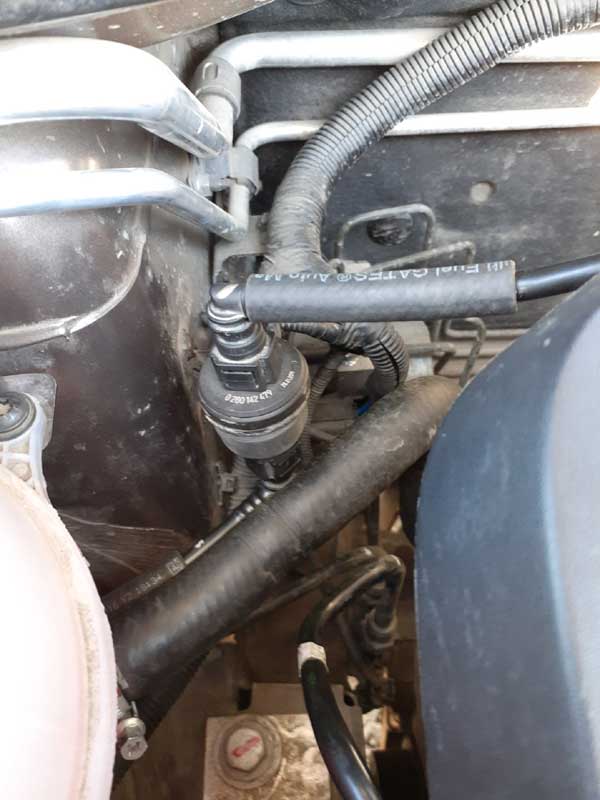

- absorbér ale: chcel som napísať: tento zmrd traktoruje! zvuky z motorového priestoru od absorbéra.. prečistenie, zatlmenie alebo výmena za nový od Bosh
Re: Zname zavady na Veste a ich riesenie od Autovazu
Tak toto je dost pruser, zmacknete spojku a nic....
https://xn--80aal0a.xn--80asehdb/do-my- ... vesta.html
Tak sa mi zda ze to preventivne prerobim.
