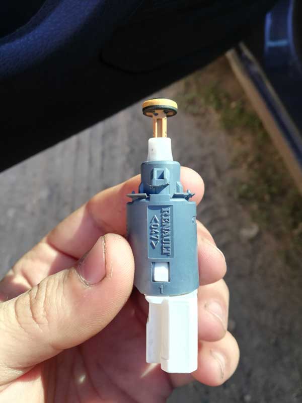

Re: Zname zavady na Veste a ich riesenie od Autovazu
Příspěvek od Jajo »
Chalani, mne to tiež robí na sedane(na crosske som si to zatiaľ nevšimol :) ) A vyzerá to tak, že tie dvierka(asi hlavne pri teple) sa ohýbajú od toho spínača a tým časom prestane plniť svoju úlohu. Ja som ho tiež podlepil, tak decentne len aby zhasol to svetlo. No a po čase to začalo robiť znovu, tak som musel "pritvrdiť" :D a podlepiť ďalšou vrstvou. No a potom to zasa začalo robiť. A nakoľko na ňom jazdí manželka, a všimol som si to večer na spiatočnej ceste domov, tak som pod ten spínač šupol iba nejakú vec čo bola po ruke. Keď bude čas a teplejšie, tak sa musím s tým pohrať a nájsť na to nejaké trvalejšie riešenie. Ono to vyzerá, že je to "výrobná" vada a tým ako ten spínač tlačí na tie dvierka, tak ich odďaľuje a tým to časom prestane vypínať. A keď to podlepíme, tak to časom spraví to isté. Len by ma zaujímalo do kedy to bude schopné takto pokračovať. 1 cm, 2 cm, 5 cm, alebo aj viac? :?: Uvidíme. Pri najhoršom to budeme musieť nejako stuningovať resp. namontovať nejaký iný spínač, resp. na iné miesto...

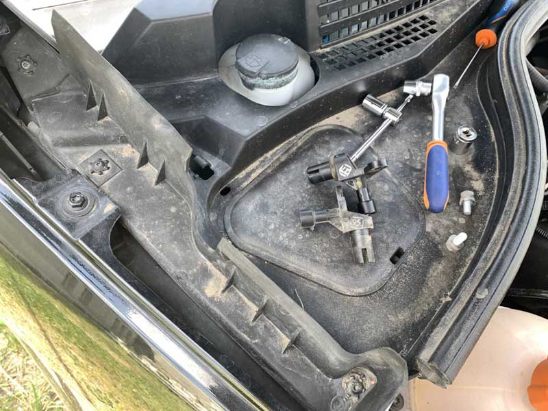

- snímač polohy vačkového hriadeľa, ( vyhadzuje chybu P0343 trhá motorom alebo vôbec nenaštartujete) čaká Vás malé peklo pri výmene :P ale viac tu: https://www.drive2.ru/l/563153639024100526/
pripravte sa na malé peklo pri výmene :P

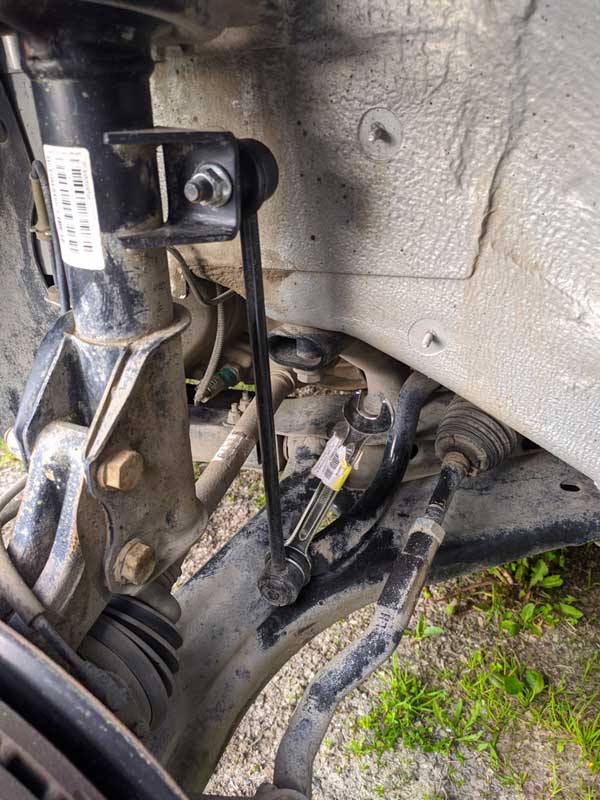

-tyčky stabilizátora staršie verzie dosť trpeli, búchanie prednej nápravy, niekedy uznajú reklamáciu
vraj niečo pasuje z japonskej kur*i a je to kvalitnejšie..

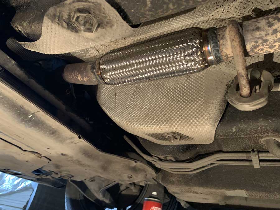

- pekelný pletenec výfuku praskne, nie nepridávali ste nezohriaty na plno :mrgreen: niekde uznajú garanciu ale niekde nie..50:50 popri tom sa oplatí vymeniť nové matice pred zvodmi a tesnenie

Tak toto je dost pruser, zmacknete spojku a nic....
https://xn--80aal0a.xn--80asehdb/do-my- ... vesta.html
Tak sa mi zda ze to preventivne prerobim.
