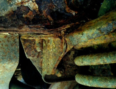

Ale levý nosník prohnutý shnilý, má to význam opravovat nebo raději celý vyměnit? Někde to hrclo na čumák a ta horní miska pružiny, se úplně ohnula. Je to moc práce? Nemám s opravou nosné karoserie žádné zkušenosti...
Luděk Ondrůch
Příspěvky: 1565
Re: Niva Ondra
Příspěvek od Luděk Ondrůch »
To je na výměnu. Opravovat bych to nezkoušel.

Ok, díky, myslím že vím o koho jde, nosníky nahradím, mysky mám slíbené použité... Nechci do toho moc investovat... Je to spíš pokusný automobil... Když se pokusy povedou bude to schopný pracovní stroj...
