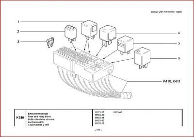

Z Kaliny jsem ji nikdy nevyndaval,ale podle katalogu bude konstrukce stejná jako na Ladě 2110.Povolit šroub vytahat konektory s kabely a vyndat celou skříňku i z relátky a pojistkami.Pak vyndat relátka a pojistky,předem si radši vše popsat,popřípadě vyfotit a přijít na to,zda-li se dá pojistková skříňka rozdělat.Na Ladě 2110 to šlo,tu jsem měl rozdělanou,ale u Kaliny jsem zatím neměnil ani pojistku.Jestli se dotkl kabel alternátoru o kostru,tak to byl zkrat natvrdo,takže závad může být víc.V místě dotyku by mělo být nějaké opálené místo nebo opálené očko kabelu.
