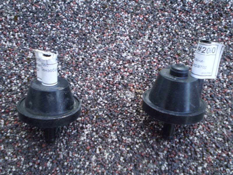

Tlakování nádrže by podle všech zkoušek měl dělat dvojcestný plastový ventil, který má na jedné straně hadičku 8mm a na druhé 6mm. Směrem z nádrže, kde je 6mm hadička jde profouknout větším tlakem, než opačně a zdá se, že pokaždé trochu jiným tlakem. Gravitační ventil schovaný na montážním pásku za hranou karoserie funguje a "soudeček" se slabou PVC hadičkou je taky průchozí. Akorát se obávám, že dvojcestný ventil bude jeden z dílů, který už nepůjde sehnat, tak to vidím ve finále na trubičku. :mrgreen:

V sobotu som tie cierne ventilky kupoval :mrgreen: Idu tam 2, jeden prisava vzduch do nadrze pri podtlaku a druhy ho vypusta von pri pretlaku. Takze to najblizsie vymenim a porferujem.
Příspěvky: 11761
Re: Tlakuje se nádrž u kombíka
Takze tieto 2 ventily tam idu. Jeden ventil ma cislo 2105 a pusta vypary do absorbera, druhy ventil ma cislo 21214 a ten bud prisava alebo vypusta vzduch z/do nadrze. Neviem presne, nestihol som to poriadne prestudovat, pretoze sa stmievalo, kazdopadne som to vymenil a uvidime vysledok.
