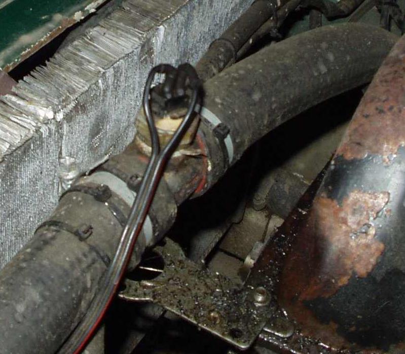

ak mas cidlo na chladici a 2 ventilatory, tak je to prinajlepsom zaujimave :) Mozno to niekoho sralo a prerobil to...
Re: NIVA 1.7 prodloužená LPG, snad z ní bude expediční
Jestli mohu poprosit vyfot tu upravu neb o necem takovem stale uvazuji, to spinani pres ridici jednotku je zoufale....

no z toho termospínače vede jakási dvojlinka, která určitě není součástí origo el. instalace (a tu jsem propojoval a vrtule se neseply), možná ty vrtule dám na manuální spínač a bude... :)

U SPI spinaju sucasne, u MPI sa da nastavit teplota v RJ pre kazdu zvlast, ale kazdopadne su nastavene naraz. Jedine Chevy ma na chladici rezistor a v RJ nastavene dve rozne teploty(pri prvej sa zopnu obe na nizsie otacky, pri druhej napriamo). Kazdopadne je to nastavene strasne vysoko(cca108st), takze je to o drzku. Na vypinac by som to nedaval, lebo staci raz zabudnut a je to v prdeli... Ale spinac na chladici pouzity z Felicie(nemecky kvalitny), ktory by spinal uz pri 87st(dole na chladici je nizsia teplota ako hore na motore), by bol dobrym riesenim. Takze uz len nasledovat kable a zistit ako to bolo zapojene kym to fungovalo.

->Radůz:
tady je foto
Děkuji za foto, takhle podobně bych si to představoval také, ovšem nevím jaký termostat (jaká spínací teplota) a kde sehnat závit k navaření na trubku počítám, že na termostatu nebude klasický metrický, nebo snad ano :?:
