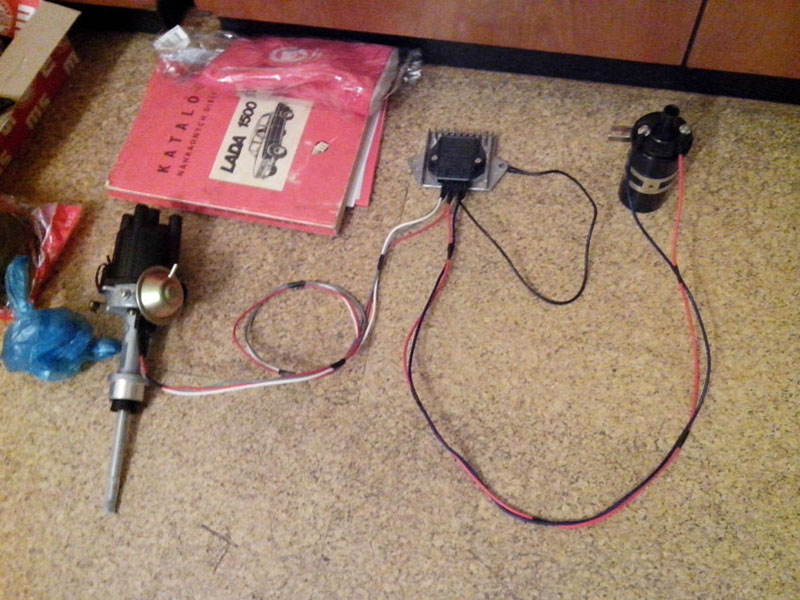

Tak mám cívku, komutátor a rozdělovač pohromadě a zítra s ním šup do auta...

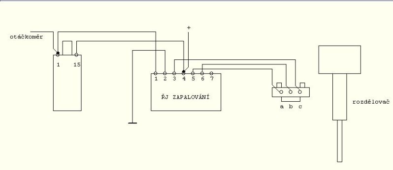

Ne, není to sada, rozdělovač, cívka a komutátor jsou z Otrokovic (eshop), kabeláž jsem si udělal dnes navečer podle přiloženého schématu sehnaného na zdejších stránkách. Zítra to vsadím do vozu a uvidím... ;-)

PS: Jojo, schéma znám... Tento týden mám času nazbyt, tak pročítám fórum a o bezkontaktech je tu toho dost :rolleyes:

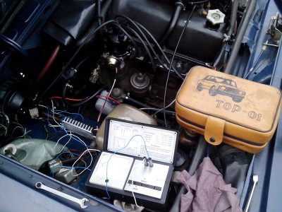

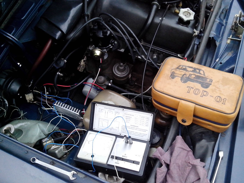

Tak, nutná měření a zkoušky...

Tenhle přístroj mám v autě taky, k čemu vůbec slouží :?:
Honza854
Příspěvky: 451
Bydliště: Strančice
Re: Honzova 2103
Příspěvek od Honza854 »
;-D... Přístroj TOP-01, je přístroj sovětské produkce, balený ve vyvedeném koženkovém pouzdře. Samotný přístroj je však děsného dílenského zpracování (nedolepený hliníkový štítek špatně ustřižený, zkroucené plastové těleso, hrozný přepínač funkcí a příšerné připojovací vodiče), přesto jej však mám rád, mám k němu osobní vztah. Deviza tohoto přístroje je především měření úhlu sepnutí kontaktů přerušovače, tedy poměru dob sepnutí a rozepnutí kladívek. Dále měří napětí, úbytek napětí a otáčky. Z praktických důvodů je ve víku přístroje umístěna přehlednátabulka předepsaných hodnot pro nejrozšířenější vozy - Žiguli, Volha, Zaporožec, Moskvič...
Při dnešním měření úhlu na elektronickém zapalování bylo dosaženo předepsané hodnoty. ;-)
