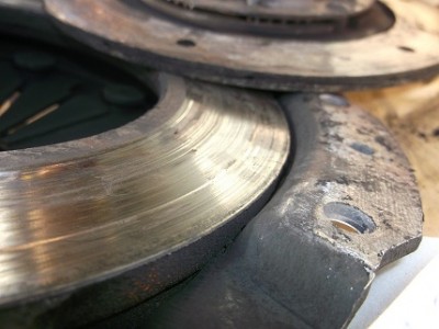

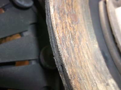

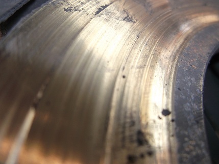

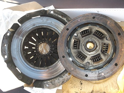

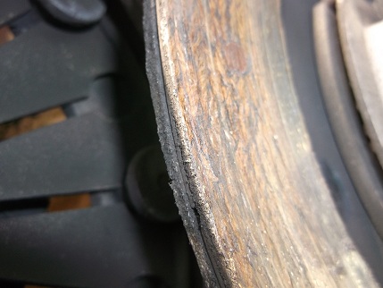

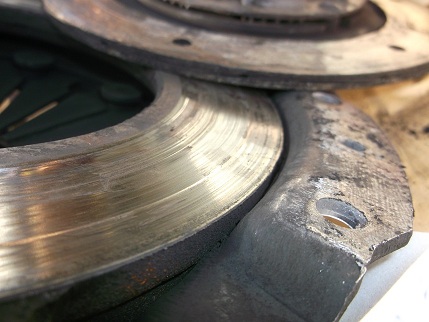

aj to pofotim, ale oproti novej mala ta lamela tak tretinovu hrubku.

Slubene foto
