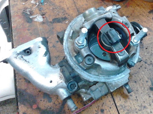

mam ho v garazi na stole
toto co je v tom cervenom kruzku nahanas -?
Re: Špatný benzín.
jasne. to je ono.

Jo a ešte dotaz. Ja tam mám lpg BRC. prívod je v pravo dole, teda podľa tohoto obrázku. no a chcel by som vedieť či to ide tiež cez tú trysku alebo dáko volne pod ňou z boku?

Tak ešte skúsim inak. Ak tam dám celí tento pakšament a nie je na nom lpg, tak to tam bude pasovať?

Sice nerozumím tomu, co píšeš, ale odpovím takto:
Ten zakroužkovaný díl od Gera slouží pouze pro benzín. LPG proudí do své vlastní příruby, která se vkládá mezi spodní a horní díl vstřikovače.
Z obrázku to není patrné, ale pokud vyjmeš ty osmičkový štefty, tak se vstřikovač dá rozpůlit.

Dík moc. To som presne potreboval vediet. Takže to funguje ako u favorita. Vloží sa presný medzikus a jeto. plyn podla tohoto čo píšeš prúdi pod tryskou a nie cez ňu. Teda ak som to správne pochopil.

Ano, je to tak.
Doporučení: pokud tam budeš vkládat přírubu/mezikus pro LPG, tak si vystříhni z těsnícího papíru těsnění. Nedávej to na silikon. V té přírubě/mezikusu jsou i díry pro různé kanály a občas se stane, že ten silikon některý z kanálů zalepí a je problém.

No. Tryska namontovaná, a neštartuje zase. čo fčul. Treba to dáko zresetovať a trysku dať načítať riadiacej jednotke alebo to spraví sama? Ak áno tak ako. údajne odpojiť baterku na 10 min a zošlápnuť brzdu, len neviem či to platí pre SPI.

Palivo z ní stříká? Co čidlo na klikovce? Na LPG nastartuješ?
