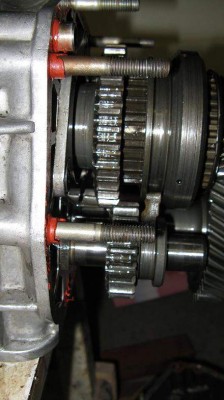

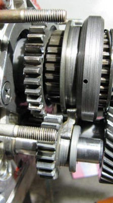

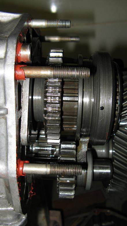

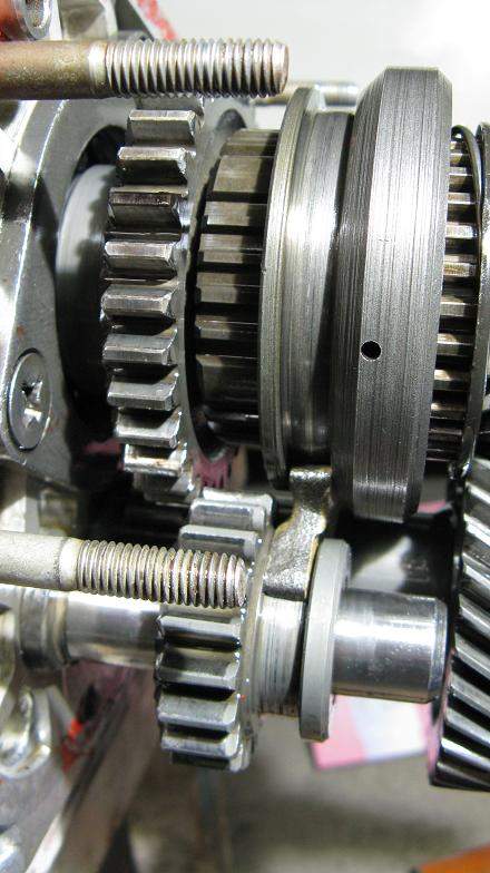

Po smontování kulisy a nasazení do převodovky šla zpátečka pořád bez zamáčknutí. Takže kulisa znovu ven, rozebrat, navařit, tentokrát jsem navařil všechny i sebemenéně ohlodané hranky, vypiloval a už to konečně jde zařadit jen se zamáčknutím. Ale dneska zkušební jízda a to vřískání při vyřazení pětky je tam pořád. V sobotu je sraz, tak nás čeká asi 600 km, doufám že se to cestou nějak nekousne.
Re: Závada na 5q po repasi
Tak sraz jsme odjeli, ale zlepšení žádné. V neděli po srazu jsem hned vyndal převodovku z auta, rozebral a už je to všechno jasný. Příčinou těch zvuků je moje blbost - při skládání převodovky jsem otočil velké zpátečkové kolo na hnací hřídeli. To malé kolečko, které se sune zároveň s vidličkou páté rychlosti naráželo při vyřazování pětky do velkého zpátečkového kola, které se točilo. Malé kolečko mělo zoubkové náběhy správně ve směru, ale to otočené zpátečkové kolo bylo samozřejmě proti němu nezkosenou stranou zubů. Při správně seskládané převodovce se tyhle kola v záběru nikdy nepotkají, protože oboje mají rovné ozubení a zasouvají se do sebe pouze za klidu při řazení zpátečky. Takhle jak jsem to měl seskládané já se při vyřazení pětky malé unášené kolečko muselo prokousat mezi zuby točícího se velkého zpátečkového kola a potom bylo celou dobu unášeno spolu se zpátečkovým kolem, protože se asi jednou třetinou šířky zubů vzájemně překrývaly. Obě kola samozřejmě ohlodaná, takže jsem rozebral starý čtyřkvalt co jsem měl ve sklepě a obě kola použil z něj. Teď už by to mělo všechno být v pořádku.
A ještě ohledně toho řazení zpátečky - kvůli otočenému velkému zpátečkovému kolu bylo ozubení asi o 1,5 cm posunuté dozadu, takže stačila jenom krátká dráha pákou a zpátečka se zařadila. Zároveň s tím kvůli opotřebovanému pojistnému výbežku na tyčce řazení bylo možné skutečně zařadit bez zamáčknutí a dráha pro zařazení zpátečky byla krátká. Po navaření a vybroušení už bez zamáčknutí zařadit nešlo.
Potrženo a sečteno jsem to pěkně pos..l, mám sice pětikvalt komplet po repasi, akorát teď můžu jenom čekat, jestli se kvůli částečkám kovu z obroušených zubů ozubených kol začnou zadírat nová ložiska.
