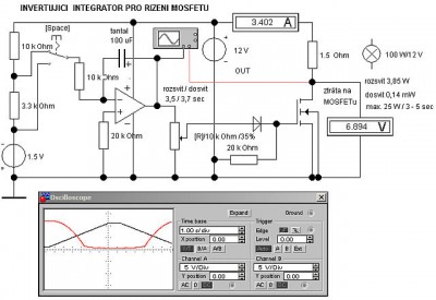

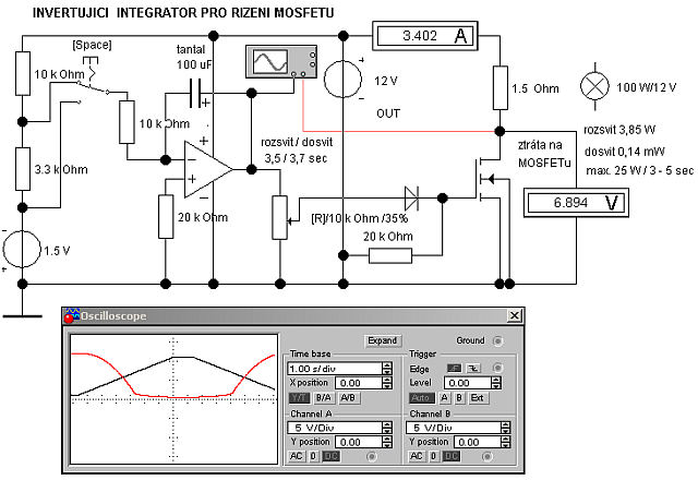

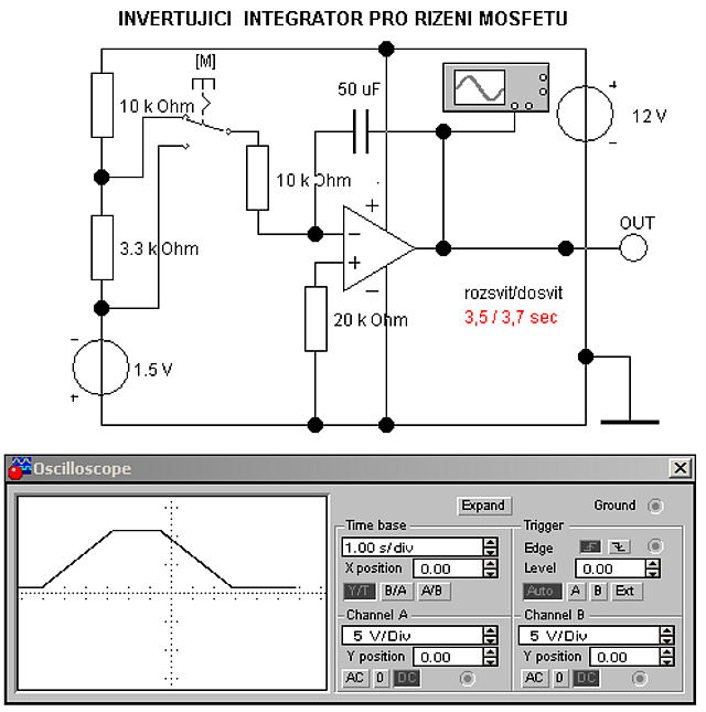

Určitě to půjde i s mikroprocesorem. Já jsem skončil současně s učením na průmce na procesorech s jádrem 8051.Zůstane tam ale problém se vstupy a výstupy a odolností vůči impulzním napětím.Marek píše:Myslím, že to celé někteří zbytečně dramatizujete a hledáte problémy a záludnosti tam, kde zajisté nejsou.

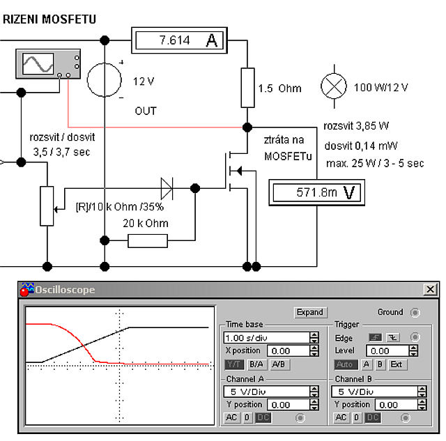

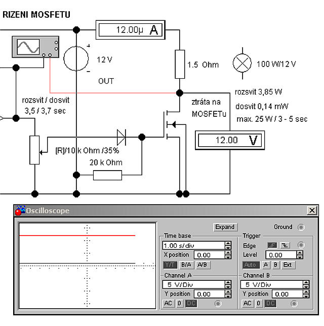

Učili jsme ale také různé časovače a úpravou invertujícího integrátoru s OZ LM741, jsem ziskal zapojení, které funguje v EWB, což je první krok k úspěchu. Mělo by stačit nahradit spinač M relátkem ovládáným dveřním spinačem a na výstup OUT připojit výkonový MOSFET s chladičem a je vystaráno.Bude nutno potlačit saturační napětí OZ (jeden odpor a dioda).Určitou nevýhodou je nutnost použití pomocného zdroje záporného napětí (lze odpojovat kontaktem relé a pak tam jedna "tužka"vydrží léta).
Výhodou je i lineární nárůst a pokles napětí proti řešení s RC články. charakteristika žárovek to ale stejně "rozbourá" . Kdo chce, může si pak pohrát se vztahem svítivost / napětí.

Zapojení luxus a dík za něj. Akorát pro mě je to nepoužitelné - pořád nevím, proč do toho schematu stále montuješ ty dveřní spínače.....? Ty nemají s celou funkcí vůbec nic společného a v zapojení být nemohou.
Dveřní spínače u mého auta pouze posílají centrální jednotce informaci o tom, jestli dveře jsou či nejsou otevřené. Nejsou zapojené na obvod se žárovkami. Jedná se pouze a jednoduše o vstupní veličiny k tomu, aby jednotka mohla vyhodnotit stav dveří.
Jakmile otevřu některé dveře, jednotka dostane informaci o tom, že dveře X jsou otevřené a rozsvítí lampy. Jakmile dveře zavřu, jednotka o tom dostane zprávu, ale žárovky nezhasne - ty zhasíná až po 15 sekundách od okamžiku zavření posledních dveří. Ovšem jakmile bych měl zapnuté zapalování, nebo jej v tom 15-sekundovém mezidobí zapnul, jednotka světýlka zhasne okamžitě - nečeká těch 15 s. Čili z logiky věci vyplývá, že dveřní spínače jsou pouze vstupními signály.

To schema rozhodně pošli na SZ. Ale v podstatě je jedno, jestli vstupní relé, nahrazující přepinač M (Space) bude spínáno dveřním spinačem, nebo výstupem z ŘJ. Může nastat jediný problém - (pokud je ŘJ hodně "chytrá") ,že zjistí odlehčený výstup pro žárovky a bude to považovat za vážnou chybu a rozsvítí CHE.Marek píše:... pořád nevím, proč do toho schematu stále montuješ ty dveřní spínače.....?

Dveřní spínače v tom "mém" schématu vůbec nesmějí figurovat, to je holý nesmysl!!! Musí to být napojeno přímo na žárovky (LEDky). Dveřní spínače s tím nemají vůbec nic společného.
Schéma dávám sem.

Kdybys k tomuto původnímu zadání (více než před měsícem) přiložil schema z 03.02. Galaxy.pdf , odpadla by spousta zbytečných dohadů a možná i snah implantovat do ŘJ další ŘJ. Mně by třeba vůbec nenapadlo, že veškeré osvětlení v interieru vozu je řízeno z ŘJ pomocí relé.Marek píše:Při otevření dveří (vlastně již při odemknutí vozu) se v autě rozsvítí prakticky okamžitě, tak, jak bývá běžně zvykem. Jenže vzhledem k tomu, že se najednou rožne deset žárovek o celkovém výkonu 60 Wattů, je to v noci docela pecka na oči. Proto bych rád nějak domontoval rozsvit, aby to rozsvícení světýlek probíhalo nějakým dejme tomu jedno- až dvousekundovým náběhem (optimálně aby to bylo v nějakém časovém rozmezí laditelné). Taktéž aby poté světýlka nezhasínala okamžitě, ale nějakým plynulým dosvitem, třeba o stejném čase.Nápady? Děkuji.....
Zběžným pohledem na schema je jasné, že náběh kompletního osvětlení nelze zkracovat, poněvadž by se tím zkrátil i okamžik náběhu varovných světel ve dveřích v momentě, kdy je jejich plný svit nejdůležitější, t.j. v okamžiku otevírání, tedy kdy hrozí náraz předjíždějícího vozidla do dveří (jedna z nejčastějších kolizí).
U čtecích lampiček (5 ks) , osvětlení zrcátek spolujezdců vzadu (3 ks), vpředu (1 ks), osvětlení zavazadlového prostoru (2 ks), by zpoždění asi nevadilo.
Proto by byl nutný zásah do instalace vozidla - tedy rozdělení zmíněného osvětlení na dva okruhy. V tom momentě se ale musí ošetřit a zkontrolovat ,jak vlastně funguje přepinač W (třeba dalším relátkem) i přepinač aut /man osvětlení pos. W 43 . Kam jdou vodiče 40 a 50 je mi záhadou. Legrace také bude, vyznat se ve vodičích osvětlovacích obvodů (skoro všechny jsou žlutohnědé).
Zapojení s MOSFETem řízeným integrátorem by se podle mého názoru muselo vřadit do záporného přívodu světel W 31 - 34 a sběrnici b 128, aby bylo splněno zadání v úvodu. Na místě přepinače Space v mém schematu by muselo být relátko spínané ze sběrnice B179 a odpojující pomocný zdroj 1,2 V v době, kdy je vnitřní osvětlení zhasnuté a upravit dělící poměr 10 k / 3k3.
