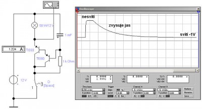

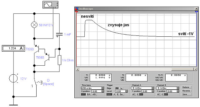

Zde simulace postupného rozsvěcení. Ve Workbech to funguje. Je tam ale úbytek na darlingtonu cca 1-1,5 V

Dobrá - souhlasím, že jednotky v autech zpravidla znají jen stav 0 a stav 1. Ale tyto dva stavy jsou u mě řízené pouze těmi spínači na dveřích. Proto pokud by se na ty spínače dalo něco, co by v okamžiku otevření dveří nekoplo do žárovek plný proud, ale něčím regulovaný (nějaký RC člen mě napadá), mohlo by to postupné rozsvěcení přece fungovat.
Ten odkaz na dosvit znám - přesně toto schéma jsem měl v žigulíku a byl s ním moc spokojený. Mně (bohužel) jde ovšem právě o ten rozsvit víc, než o ten dosvit.

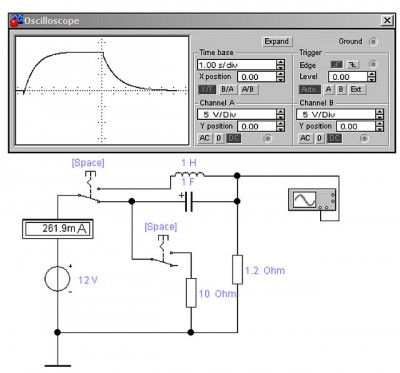

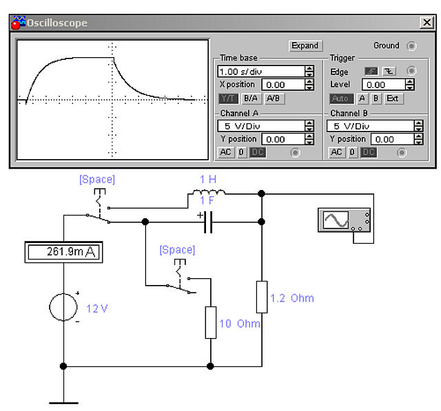

A o tom to je. Teoreticky je možné ledasco - obr. Ale pro jednoduché zapojení vycházejí součástky o hodně větší a těžší než batoh - zejména indukčnost cca 1 H. Kapacita 1 F už by byla reálnější (problém by byl zase s provozním napětím), ale co ty nabíjecí / vybíjecí proudy atd. atd.MartasBrno píše:No, aby ten RC článek nebyl velkej jak batoh...
A ten termistor by byl vařič.
