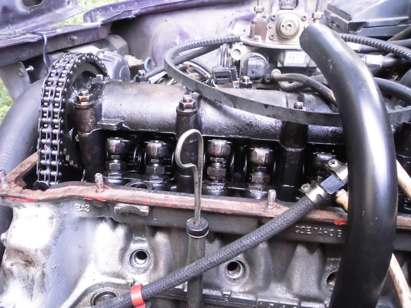

No Ludku uz sem na to prisel taky potkany to je, jeden ventil je vyrazne niz nez ostatni, vule sacich bejva kolem 0,3mm a jeden z nich ma 2mm treba... kdyz ho nastavim na spravnou vuli 0,15 takj je vyrazne vic vyjetej nez ostatni ten nastavovaci mechanismus a pak uz motorem dokola tocit nejde... predpokladam ze bude ohnuty.. takze hlavu dolu a doufam ze bude treba stacit jen dat novy ventil, btw ma 1700 hlava stejny ventily jako unifikovana? ze bych zkanibalizoval hlavu tady..

3. ventil ... to je jasný. Až budeš mít tu palici dole - udělej petrolejovou zkoušku
Petrolejová zkouška = postav hlavu na bok, svíčkama dolů. Do sacích a výfukových otvorů nalij petrolej. Kolem kterého ventilu to bude protékat či rosit - tak buď výměna nebo zabroušení. L.

No 1 krajni drzi krasne a dva docela prosakujou benzin do sani a treti ohnutej. Musim vyrobit nakej pripravek na vyndavani je to brutus ty pera..
Mam pak menit tesneni? pod hlavou ta byla zarvana fakt fest asi origo tovarni utahovacka muzu pouzit na tesneni lehce cervenyho silikonu?
staci vymenit ohly 3. ventil? a zabrousit ostatni akuvrtackou opatrne brusnou pastou na ventily?

Na vyndávání přípravek nepotřebuješ
Pročti zde: http://forum.ladaklub.com/viewtopic.php?f=50&t=9146
Těsnění pod hlavu určitě nové a ŽÁDNÝ silikon! Dřív jsem těsnění potíral olejem, aby se nepřilepilo, ale v poslední době jsem zjistil, že lepší je grafitový prášek. L.

Vymen aj vsetky simeringy a neurvi konce na voditkach, pozor na brusnu pastu aby sa to nedostala dp voditok, ventili sa brusia v ruke nie aku vrtackou.... Nie zeby to neslo ale nie je to tak celkom dobre, v servise to robia vrtackou. Simeringy corteco, na hlavu momentak a utahovat podla predpisu,, matice na vacke podla predpisu a dotiahnut momentakom, hlavi a blok ocistitt od stareho tesnenia musi to byt hladke. Pocitaj stym ze ventili budes stelovat viac krat... Po nastaveni....
