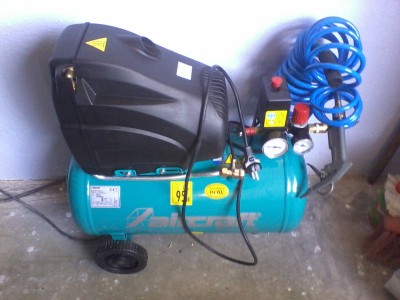

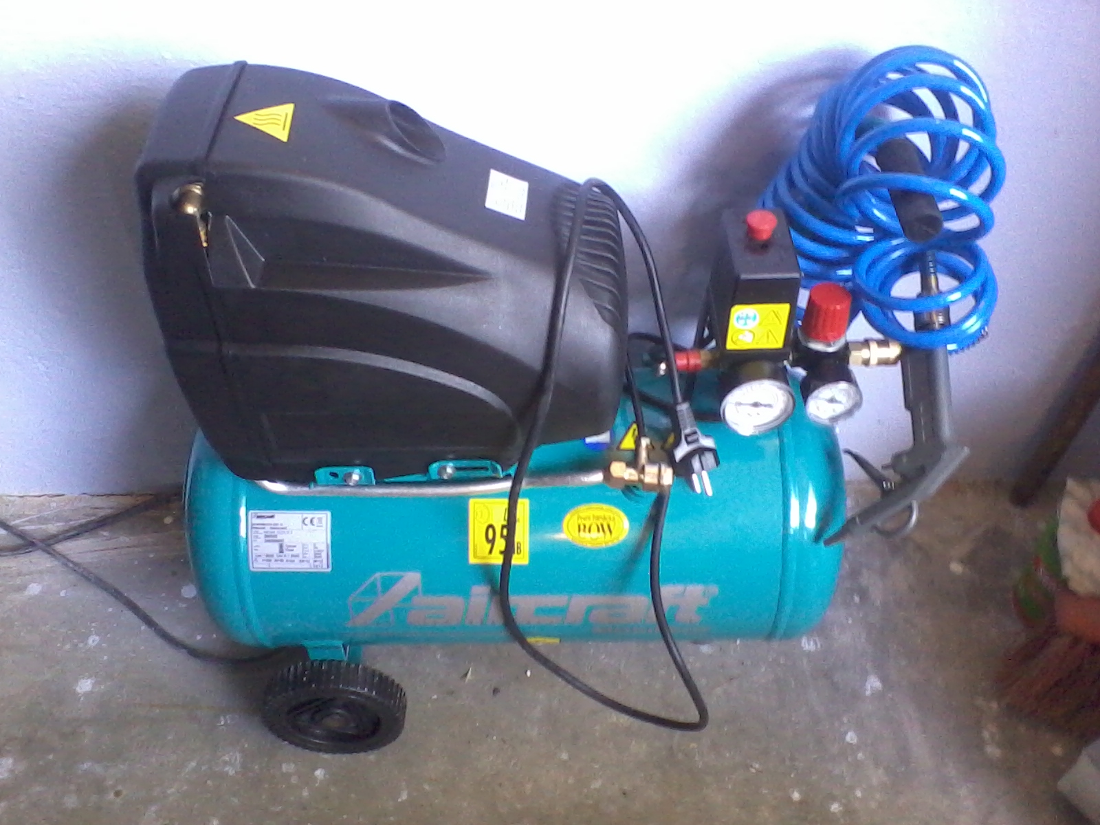

JmJ: koukám, že máš redukční ventil bez odlučovače vody, tak kdybys s tím chtěl stříkat, tak nezapomeň odlučovač doplnit .... ať nemáš v metle kapky

Njn ... to jsou ti počítačoví expertiJmJ píše:Ja jsem kupil aircraft a proste sem to zapojil a jede to
Ty být aspoň trochu technicky a manuálně zručný
Mimochodem: koukám, že opravdu velká hromada dílů je pro různé výrobce unifikovaných
