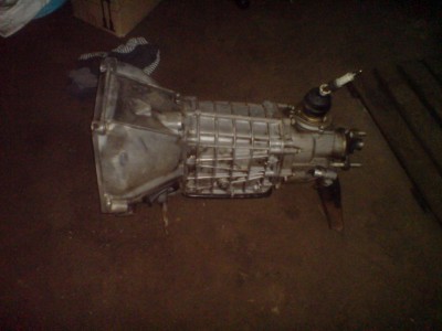

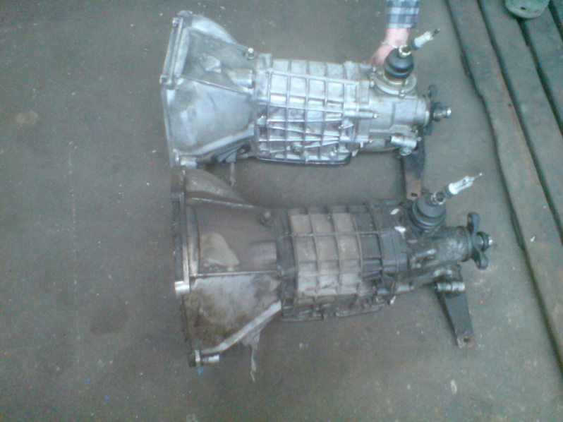

Tak jsem sehnal 5Q prevodovku vypadajic ve slusnem stavu a za solidni peniz a tak se ji chystam dat do Ladě , nastesti je k tomu i ten pricnik se silemblokem. tak neni nutny kupovat. Cystam se s ni vymenit i spojkovy lozisko a dam tam i novou lamemu, pritlacak tam asi necham puvodni. kdyz uz se bude rejpat v motoru tak chcu udelat ,,mensi ,,generalku hlavy, pac motor zere olej , nejspis prez gufirka ventilu. No a aby to nebylo malo , tak se udelaj i rozvody, ale jaksi nevim jestli je i vice typu napinacich list .Jestli treba neni na 1200 jinej nez na 1500. Prevodovka by mela sednou, je to preci jen kus za kus??

převodovka je stejná, gufera udělej na motoru, hlavu nemusíš sundávat

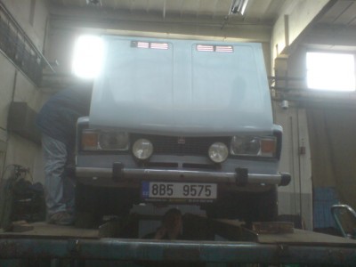

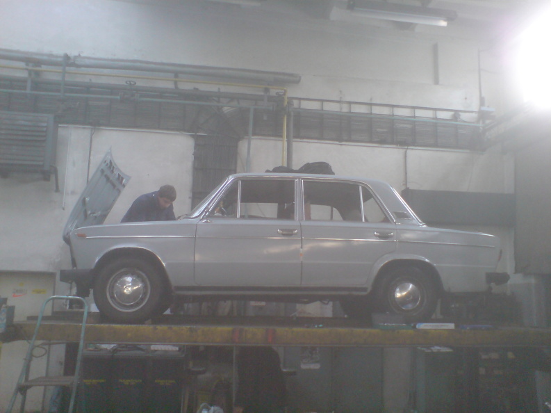

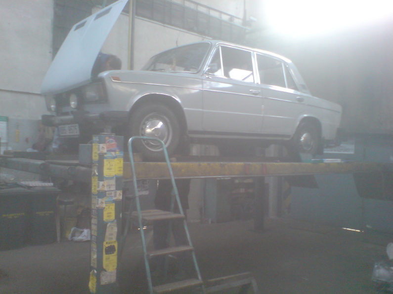

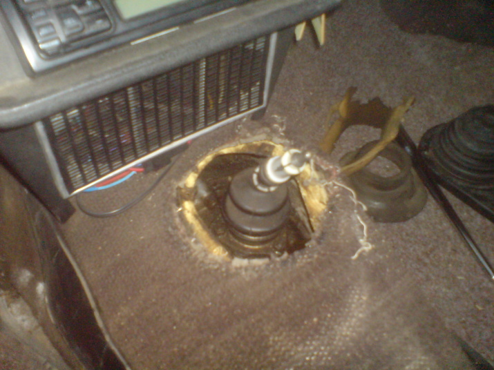

Dneska jsme Láďě přehodili převodovku ze 4Q na 5Q, při té přílezitosti jsme vymenili i lamelu a lozisko. Musím říct, že je hned rozdíl v ,,konfortu ,,jizdy nemusi se to honit ve velkych otackach na 4 a jen to tak lechtat na 5. Praca nam sla od ruky za 2,5 hodiny jsme neměli co delat. Ted pujde děvčica do garaze a bude cekat na generalku hlavy.

Pěkná dílna...dostatek prostoru je důležitej...
a něco na zvedání auta by se mi taky hodilo.

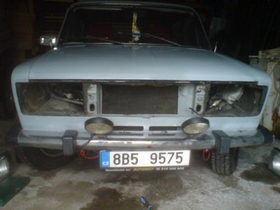

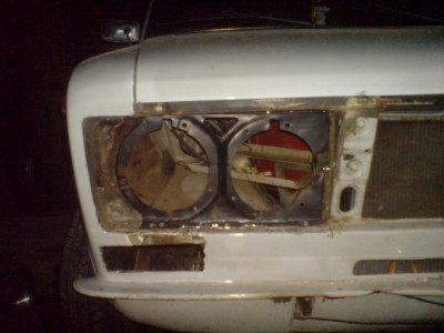

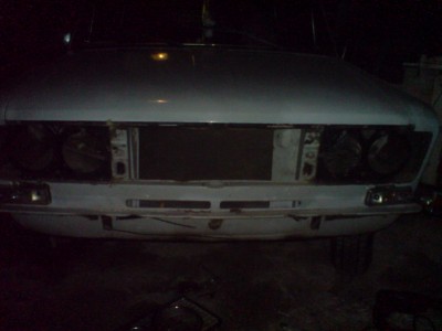

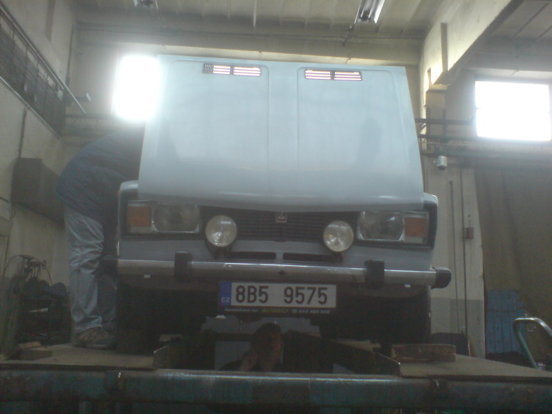

Po svátcích jsem se pustil do predelavání predku na Laděnce a po 4 dnech bych rekl ze mam skoro hotovo a hodne se me to libí. Ceka me sice jeste nejaky hrani si s elektrikou ale to uz jsou drobnosti.
