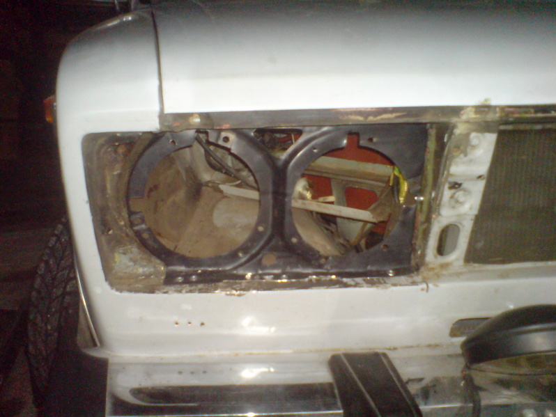

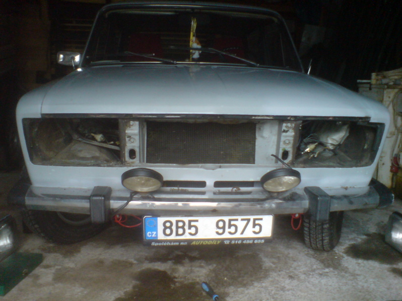

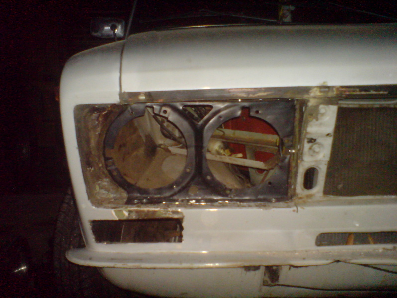

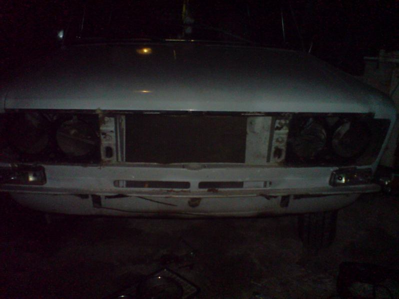

Po svátcích jsem se pustil do predelavání predku na Laděnce a po 4 dnech bych rekl ze mam skoro hotovo a hodne se me to libí. Ceka me sice jeste nejaky hrani si s elektrikou ale to uz jsou drobnosti.
