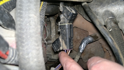

Ahoj, tak jsem přišel z venku.. Je tam kosa jak sviňa -7
Kamarád dotahnul nějakej měřák ale nějakej pochybnej.. Za prvé: když za běhu motoru odpojím lambda sondu nic se neděje žádný pokles otáček a ani CE se nerozsvítí jak jsem čekal (měl by se přeci rozsvítit že?). No a za druhé nějakou hodnotu jsme naměřily na jednom ze čtyř pinu ale byla vysoká ne jak se tu udává 200 až 800 mV.. Prostě jsem z toho pořád jelen. Pokud odpojím tu věc pod motorkem stěračů (el.náklonoměr tuším), tak se rozsvítí CE a poklesnou i otáčky. V pondělí mi nezbude asi nic jiného než zajet k nám do lada servisu (což nechci) ať se mi k tomu nejak vyjádří...
Přikládám fotku pro představu

Heleď, tuším že mi o tobě říkal V., říkal ti ať projdeš všecky hadice podtlaku ? To co popisuješ vypadá že ti to přisává vzduch. Když jedeš z kopce na malou 1. bez plynu, je v sacím potrubí největší podtlak a přisává to nejvíc vzduchu, proto ti svítí 44 (chudá směs). Prověř hadici podtlaku a pak pod filtrboxem ze strany ventilového víka jsou z tělesa vstřikovače vyvedené 3 tenké hadičky, ty taky zkontroluj.
Jo a to "pod motorkem stěračů" není čidlo náklonu, ale čidlo (pod)tlaku v sacím potrubí
K němu právě vede jedna z těch tří tenkých hadiček (mimo jiné).
