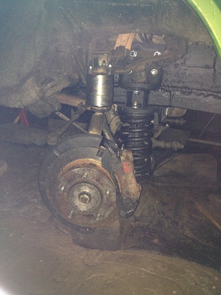

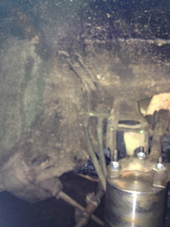

Pánové rád bych vás požádal o radu..
Zvedám nivu a vše jsem zatím v pohodě vyřešil / našel / vymylel ale nestačí mi hadice na přední brzdy.
Jak je prodloužit? Když použiju hadici ze zadní nápravy, napojím na trubku a na druhé strane na původní krátkou hadici co má na konci očko do prasete, bude to těsnit?
Pasuje to, vypadá to ok.. Jen bych potřeboval názor někoho, kdo to třeba zkoušel. Aby mi to někde nevylítlo...
Díky pánové:-)
martas
Příspěvky: 507
Bydliště: Vysočina-Lukavec
Re: Přizvednutí nivy
Příspěvek od martas »
Není možná s hadičkama není problém... o kolit jsi to zvednul?
veru, ako pise martas, to snad neni mozne. Bud su neorigo hadicky(mozno z obycajnej lady?) alebo to musis dvihat o 30+cm
ja mam nadpajane zadne hadice tak, ze su dve zakrutene dokopy a tesni to(co je myslim zaroven odpoved na Tvoju otazku)
wwwwenca
Příspěvky: 114
Registrován: čtv říj 03, 2013 22:30
Bydliště: Praha - západ
Příspěvek od wwwwenca »
Je nahoře o 9,5 cm..
O 6 cm jsem posunul nápravnici o díry a o 3,5 jsou postavená ramena.. Resp. podložky pod čepy mají 9,5 cm takže díky páce na kole by to mělo být o něco málo víc.
Každopádně jsem vstal a v pyžamu to šel ještě vyfotit abych tu neplašil a byl si 100% jistý.
Podívejte na obrázky. Obrzdič ještě úplně nesedí a hadice jsou už našponované. Do prava bych už nezatočil...
Fotky jsou na pytel, mobil v noci nic moc.
Takže myslíte, že nejsou Nivácký? Nivácký by stačili...?
A Majo myslím, že jsi mi odpověděl. Díky! :-)
je mozne, ze su originalne, tazko povedat, nie som teraz tak blizko aby som to v pyzame zmeral(13km) :)
Kazdopadne zhodenu napravnicu tu nema nikto(teda nikto kto by to sem dal - ja mam napravu zvarenu z dvoch a cele to posunute dolu, ale cele auto je na klatikoch pretoze nie je dokoncene), takze je dost mozne, ze Ti fakt nedociahnu. Drzim palce v tomto projekte. A tie brzdove hadice by Ti asi fakt teraz lepsie vyhovovali ladacke spojene so zadnymi, pretoze ked toto nadpojis bude to asi az pridlhe, aby sa to niekde nechytalo. Ked tak dlzky hadic dodam podvecer....
