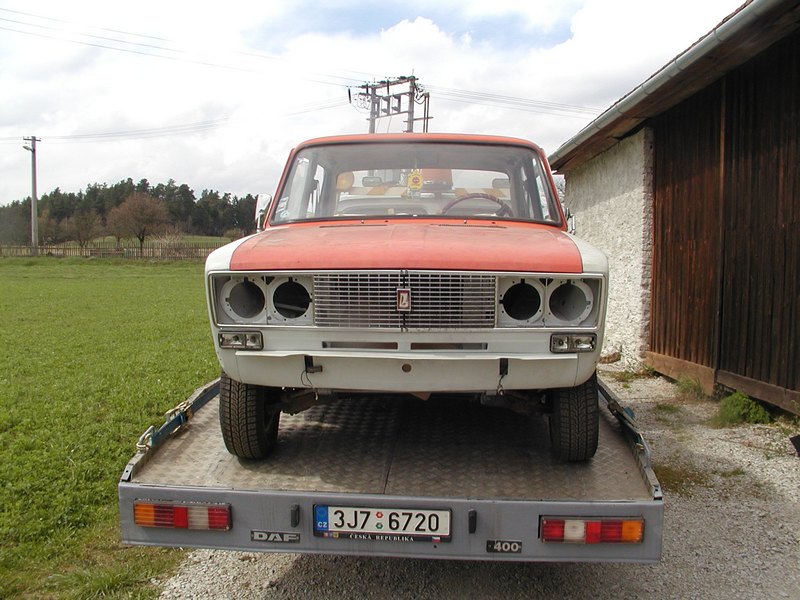

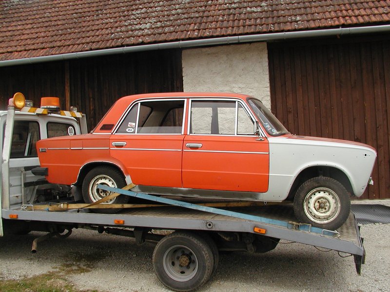

Sid dodal opískované a nastříkané blatníky 2106. Nicméně ten kdo je pískoval, v nich udělal celkem velké lavóry. Tudíž dávat je na auto byl nesmysl. O celé věci jsem mu říkal a dodal mi blatníky 2103, s blinkry pro 2103, hokejkou lišty 2103 a že to tak mám nechat. Co si zákazník řekne, to udělám (myslím tím změny na originalitě, ne různé hovadiny a doměnky).
