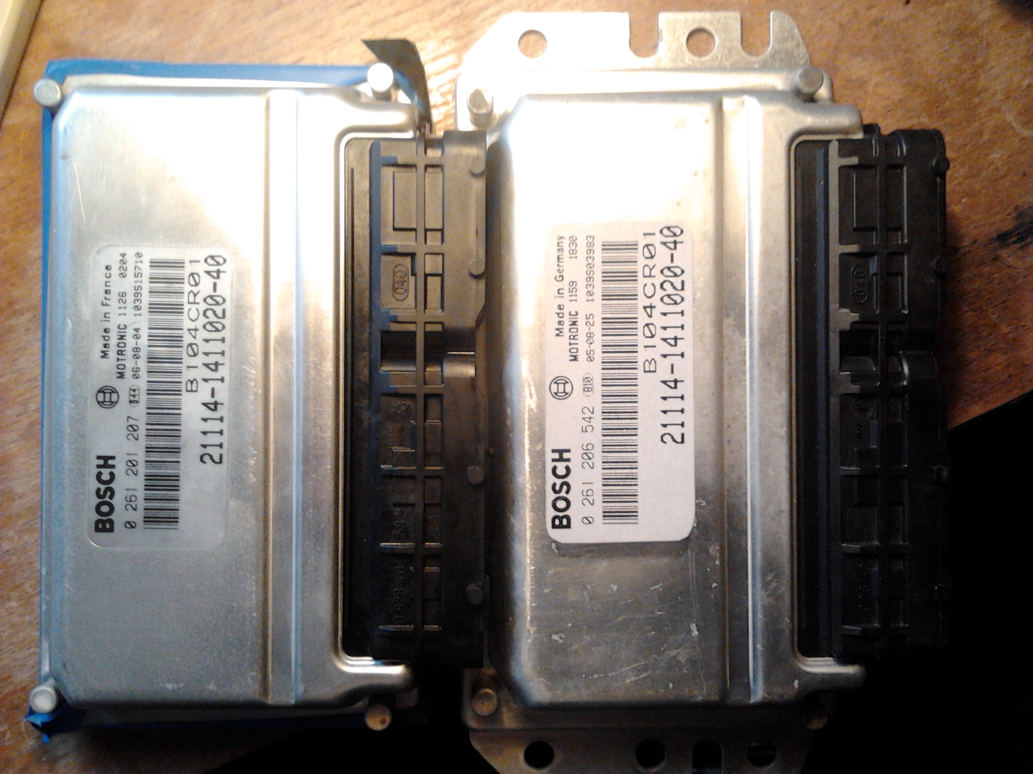

dmatej píše: Bezdůvodné spínání sahary - některé Kaliny mají dva větráky a tři relátka, moje má jeden větrák a jedno relátko, spínané tranzistorem v řj - příčina bezdůvodného sepnutí je v překročení spínacího proudu tranzistorem v řj, čili 1) zatopení tranzistoru v řj 2) koroze/vlhkost zásuvky na sahaře 3) vadné relé
Nemas fotku RJ? Boli vadné softy, ktoré spôsobovali bezdovodne spinanie sahary, riesilo sa to zamenou softu za novsi, resp. upraveny.

Hustý, čtu to až teď :D
Každopádně spínání sahary zřejmě souviselo s poklesem palubního napětí - mechanismus neznám, ale je to ok od výměny baterie po výměně vyhořelého alternátoru, čili baterie šla 3x až do nuly, a pak neudržela dlouho napětí po dobití, v kombinaci třeba s častějším používáním stěračů to rychle spadlo k 11 V a začalo blbnout. Jestli to souviselo i s nějakým softwarem nevím, měl jsem zato, že tohle se řídí čistě elektricky.

Zrovna tu problem nebol. Kolisanie napatia moze sposobit zblbnutie RJ. No skor slo asi o kolisanie signalu zo snimaca teploty.

Cory píše:Zrovna tu problem nebol. Kolisanie napatia moze sposobit zblbnutie RJ. No skor slo asi o kolisanie signalu zo snimaca teploty.
To jsem prověřoval s diagnostikou i jsem měnil čidlo, ale všechno sedělo. Přišlo mi, že občas pomohlo vyčistit zásuvku u větráku, ale to mohla být taky jen náhoda.

KOnektor od sahary sposobi to, ze sa sahara nezapne vtedy kedy ma...ale nie to, ze sa zapne skor...tak som pochopil , ze ti to zopinalo hocikedy.

Cory píše:KOnektor od sahary sposobi to, ze sa sahara nezapne vtedy kedy ma...ale nie to, ze sa zapne skor...tak som pochopil , ze ti to zopinalo hocikedy.
No, pokud k té zásuvce vede jen napájení od relátka, spínaného ŘJ, tak jsem si zřejmě jen vymyslel sci-fi, máš pravdu. Nevím proč, vždycky mě první napadne, že to jde přímo z tranzistoru z ŘJ, což je zjevně kravina, ale jak na to jednou člověk naskočí, je to jak hoaxy kolem covidu :-D
Asi už vím, jak jsem to zmatlal ... regulátor volnoběhu jde přímo z řj. Z tej vytopenej ŘJ mám trošku trauma a když jsem rozebral ten regulátor, tak z těch tenoučkých drátků mám trauma druhý - taky jsem jeden hned "pohledem" utrhl, od té doby jezdím zase s originálním, omotaným izolačkou, kolik, 8 let? :-D
