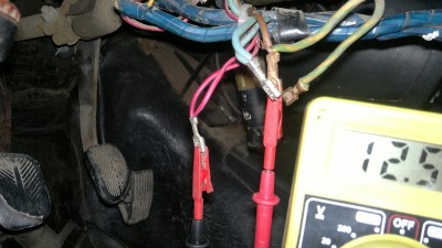

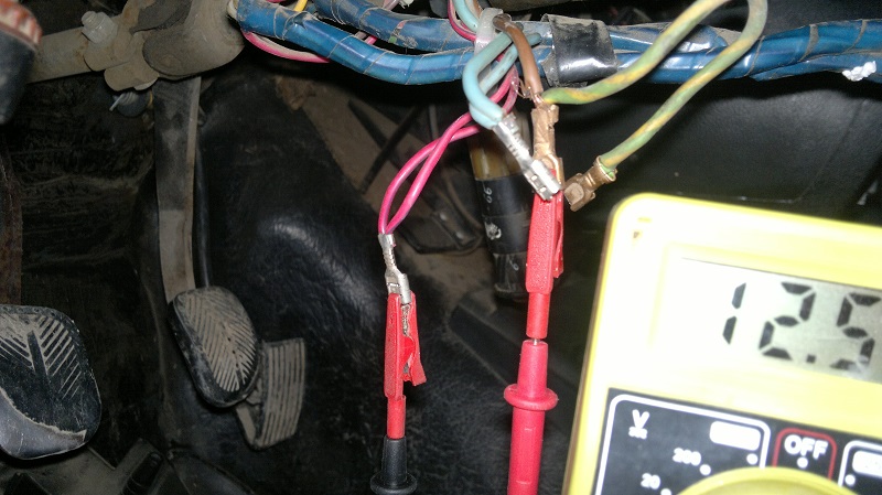

Tak po včerejším propojování a zkoušení vše se rozsvítilo a fungovalo,auto vrčelo ale někde je problém...tavili se mi modré kabely u spínačky...

Podle toho co jsi psal, tak schema máš. Jdi podle něj. Tedy spíše bych se v tom schématu podíval, kam (možná hlavně KUDY) vedou ty modré kabely. Třeba se někde "omylem" přidřely a přichytily ke kostře. L.Kuba niva píše:... někde je problém...tavily se mi modré kabely u spínačky...

právě že jsem zjistil že jeden z těch kabelů je kostra,zkouěel jsem ho prozvonit proti kostře auta a píská,ale když jsem bych ho nepropijil tak auto nic nedělá,takže záhada je někde jinde...
Kabely jsem odkryl a všechny svazky vypadají netknutě...

Trocha základů o automobilní elektrice: používá se jednovodičová elektrická soustava . Druhý vodič nahrazuje karoserie vozidla. V našem případě je kostřen minus pól a kabelama běhá plus. Až tedy na řídké výjimky, kdy se k ukostření některých plastových dílů používá krátký kabel s očkem.
VŠECHNY dráty, který vedou do spínačky jsou PLUSOVÝ, nebo rozvádí dál plus. Pokud máš na některým trvalý (jakože v Tvým případě ano - na modrým) minus - tak je to špatně. Předpokládám, že měříš multimetrem na nejmenší ohmy a kromě pískání ukazuje 0 - něco málo nad 0 ohmu.
Běž po modrým a hledej. Navíc - když se Ti ten modrej "tavil" = změkla izolace, tak mohla někde klidně "odtéct" aniž si toho na první pohled všimneš.
Edit: ty zelenožlutý a hnědej kabel na "měděných" konektorech jsou divný

Dneska to pořádně okouknu,jestli se to někde neutavilo a nešlusuje to na kostru,na modrym je to mrtvé dokud nepřipojim plus,kostru měřim na zelenožlutých a na hnědym
Přívod je červenej a modrej jde dál...
