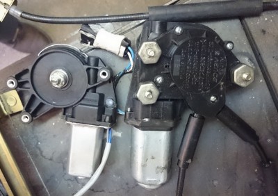

Nazdar chlapi, tak okno nejaký čas po vyslobodení tesnenia zo šneku chodilo a potom ostalo stáť v hornej polohe. Dal som dole tapacír, priviedol napätie priamo na konektor motorčeka, prsklo a nič viac. Tak sme vymontovali celý mechanizmus von, skúsili ešte raz a už išiel... Namontovali späť, 3 dni fungovalo a potom znova ostalo okno stáť... Tak sme to zase rozobrali, tentoraz už aj motor - uhlíky OK, komutátor OK, proste fakt neviem... Tak som objednal nový motorček a to je kameň úrazu...

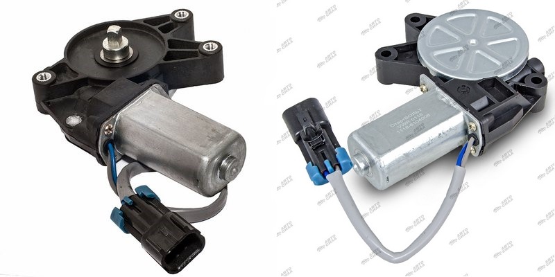

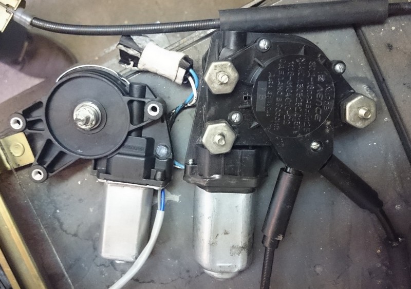

Motorček ako taký nemá v katalógu svoje číslo (číslo ma len celý mechanizmus), ten ktorý mi prišiel nepasuje... Vyzerá takto (foto z netu): Zatiaľ čo v aute reálne je niečo takéto (foto z netu): A konečne aj moja foto - motorčeky sú tvarované zrkadlovo (hoci sú oba pravé), príruba je iná a rozteče dier nepasujú: Vedeli by ste mi niekto poradiť, z kadiaľ by som mohol zohnať ten správny typ motoru?

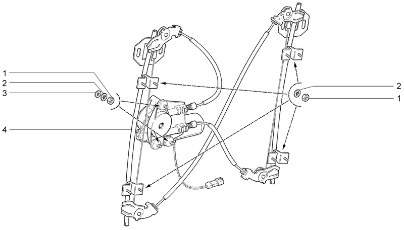

Nevím co máš za KND, ale v tom co mám já, je ten mechanismus a motorek rozkreslenej a má svoje číslo:
Kód: Vybrat vše
2123-3730610 (!) 1Мотор-редуктор правый Gear motor, RH Motoréducteur D Getriebemotor rechts Motoreductor der.
2123-3730611 (!) 1Мотор-редуктор левый Gear motor, LH Motoréducteur G Getriebemotor links Motoreductor izq.21113 >>> 21113 >>> 21113

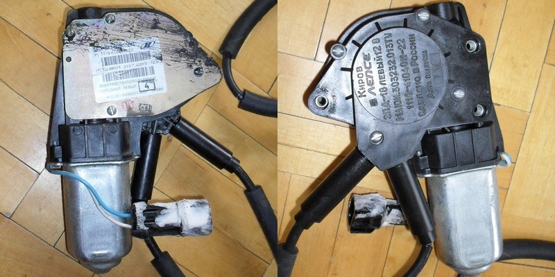

A je pravda, že teraz som v tom z roku 2006 našiel, že motorček číslo má, to ktoré uvádzaš, ale to je presne ten motorček, ktorý mi nepasuje...
V oboch novších KND už motor číslo nemá... Pozri:
[*] Lada Kalina 1117 (2011)
[*] Lada Kalina 1118 (2006)
[*] Lada Kalina 1119 (2011)

Re: Elektrické stahování okna
no on ten motorek starší je dost podobnej tomu z desítky, ten novější co si koupil je menší a trochu jinačí ta to bude asi modernizace a v tom asi bude ten problém a ten už asi není samostatně, i když je mi to divný, na desítce byly ty motorky dost univerzální, přestože byly levej a pravej, šel dát jakejkoliv kamkoliv, akorát se šrouboval do jiný díry ve dveřích a jinak se natočil.
Co s tím, máš, možná by šel přehodit jen ten motorek bez převodovky, to sem taky dělal že sem z jednoho zbouchal dva, přitom každej byl úplně jinej
ale chodilo to
edit:ted koukám do katalogu 2110 z roku 2006 a tam ty motorky taky nejsou samostatně, takže to ale nic neznamená, prostě to tam nerozkreslili, mě akorát přijde že ti dali na druhou stranu nebo prostě jinačí, normálka, je potřeba prostě dohnat správnej díl

Zložiť jeden z dvoch mi tiež napadlo, ale nepasuje to, jeden motorček je menší, druhý väčší, dierky nesedia... Do obchodu som už volal, nemajú problém motor zobrať spať a vrátiť peniaze...
Problém je, že nevedia objednať správny, keďže nemá číslo a štýlom "pokus-omyl" sa im to už robiť nechce. Chlapík vravel, že do Kalín to montovali ako zrovna prišlo. Druhý typ motorčeka proste nevedia objednať a nedostupný je taktiež kompletný mechanizmus... Takže pre zatiaľ som asi skončil...
