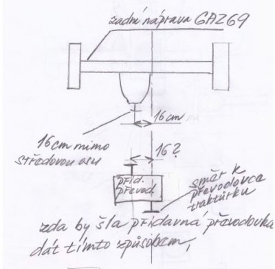

Potřebuji informace
Prosím o poskytnutí informace k přídavné převodovce.Na vysvětlenou, mám k traktůrku sehnanou zadní nápravu Gaz 69, která je však o 16 cm ze středové osy.Abych se dostal na střed potřebuji koupit přídavnou převodovku.Potřeboval bych vědět zda vzdálenost vývodu na převodovce dá požadovanou míru,t.j.minimálně 16cm.Více není na závadu, protože se do položením či postavením vystředit.Potom bych potřeboval znát rozměry šířku a výšku.Děkuji za pomoc.
Re: Přídavná předovoka

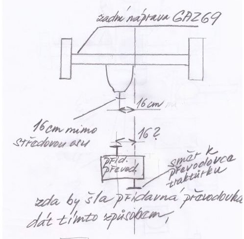

Na připojeném náčrtku jsou údaje, které potřebuji.Prosím o posouzení, zda jde přídavná převodovka dát způsobem, který je vyznačen na nákresu.Převodovku jsem nikdy neviděl, tak to nedokážu posoudit.Většinou jsem na Nivách kamarádům opravoval nápravy, více zadní.

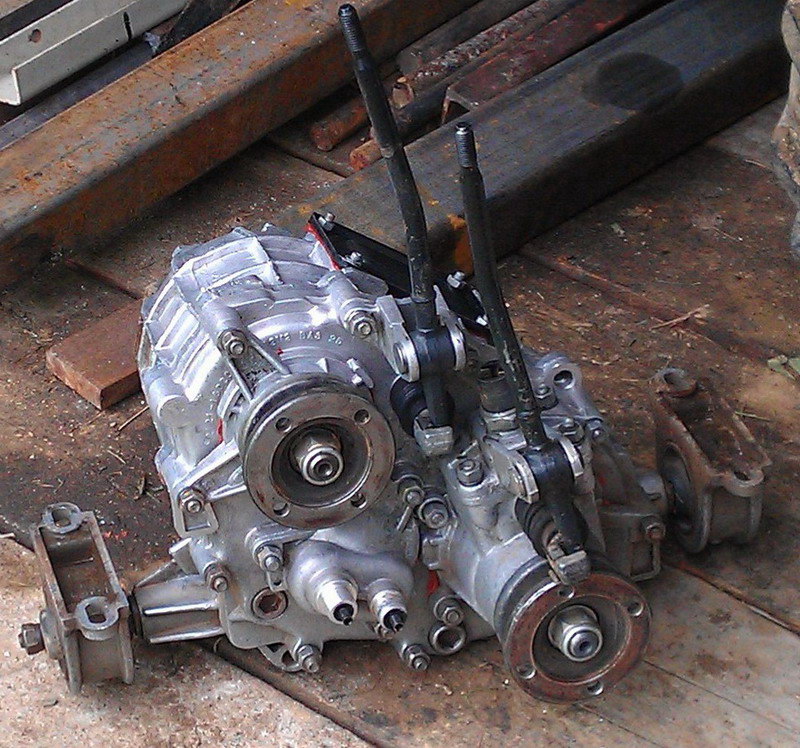

Tazko robi posun opacnym smerom ako chces ty. Niva ma motor viac v pravo a preto pridavna prevodovka posuva vyvod od prevodovky do prostred vozidla. Na fotke co som dal je hore privod od prevodovky a dole vyvod na predny diferencial,presne na opacnej strane je vyvod na zad. Diferencial.

Dusane,dík za Tvoji informaci.Jsi tady asi jediný, kdo chce pomoci a nebo to zas tady nejsou takový odborníci, aby mohli poskytnout nějáké informace.Vložil jsem se pořádně do problému a zjistil jsem, že přídavná převodovka z Nivy je to co potřebuji.Už je také namontována a pracuje bez závad.Lituji času, který jsem ztrávil zbytečným psaním mé prosby na tomto webu.Je vidět, že už ani na prosbu nikdo není schopen pomoci.

Takto odpovedal som ti lenzo obcas sa stane ze tu niekto nieco napise, a viac krat tu nepride, prevodovku mam na zahrade a je tam stale neskutočne blato tak že ist tam sa mi ncechelo navyse napisl som ti ako to je tak že sa mi zdalo ze pre teba nebude vhodna.... mohol si sa vyjadrit ze co a ako... ale dobre.Jožka30 píše:Dusane,dík za Tvoji informaci.Jsi tady asi jediný, kdo chce pomoci a nebo to zas tady nejsou takový odborníci, aby mohli poskytnout nějáké informace.Vložil jsem se pořádně do problému a zjistil jsem, že přídavná převodovka z Nivy je to co potřebuji.Už je také namontována a pracuje bez závad.Lituji času, který jsem ztrávil zbytečným psaním mé prosby na tomto webu.Je vidět, že už ani na prosbu nikdo není schopen pomoci.

Zdravím mládenci. Jsem s vámi a vašimi radami velmi spokojen. Zatím každý problém na nivce vyřešen bez komplikací. Pustil jsem se do výměny olejů v převodovkách, nic složitého to není jen na hlavní jsem nemohl kromě výpušťáku povolit nic tak jsem tam olej natlačil horem přes malou dirku pod napojením řadící páky. Vybral jsem si dle vašich rad stříkačku Žaneta a byla to bomba. Teď jsem dodělal i přídavnou převodovku. Místo oleje tam byla jen pasta která vypadala jako metalíza. Počítám, že minulí majitel neměnil. To je v poho, po vyčištění a dolití nového oleje, jsem zjistil, že olej mi pomalu kapává u zadní hřídele, před napojením na zadní kardan. Je tam takový plechový kroužek a pod nim to kape. Zřejmě budu muset přetěsnit. A prosím o radu. Musím jí celou sundat nabo jaké s tím máte zkušenosti? Co způsobuje že to kape? Prosím znovu o radu.
- demontuješ kardan
- odšroubuješ matici unašeče a unašeč sundáš
- objeví se gufero, které ve tvojem případě je špatné, a to vyměníš za nové
- smontuješ, jezdíš, pod vozem je sucho, seš vysmátý
Ovšem pokud všechen olej předtím vytekl a jezdilo to jen na tu zbylou mastnotu, může být něco poškozené vevnitř. Tomu by odpovídaly i ty piliny (metalíza).

Tipoval bych (neznaje přídavku), že tam (na výstupech dopředu i dozadu) budou gufera, které bude potřeba vyměnit.
A jestli to lze na namontované? Asi možná i jo, ale bude to vojeb. L.
