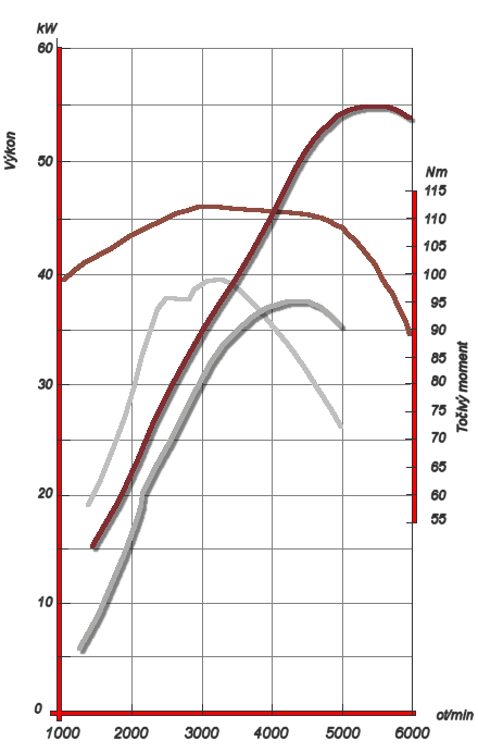

Inak s tou plochou krivkou krúťáku by som veľmi nesúhlasil, jednak som ju videl (ak ju nájdem tak oskenujem) a jednak viem, že pokiaľ som pod kopcom nemal motor v otáčkach, musel som podraďovať.

To ale nebylo způsobeno špatným průběhem, ale prostě a jednoduše nízkou hodnotou (kompletně). Maximum točivého momentu těchto motorů leželo někde kolem 2800-3000 otáček, což je relativně nízko a odpovídalo to rychlosti kolem 80-90 km/h na čtyřku. Tedy pokud jsi jel rychlostí vyšší, byl jsi nad maximem a muselo to jet. Druhou věcí je fakt, že ten krouťák prostě nebyl kdovíjak závratný (srovnatelný s Ladou 1300) - pro někoho málo, pro jiného dost. A své hrálo i nastavení (především zapalování).DJW píše:Inak s tou plochou krivkou krúťáku by som veľmi nesúhlasil, jednak som ju videl (ak ju nájdem tak oskenujem) a jednak viem, že pokiaľ som pod kopcom nemal motor v otáčkach, musel som podraďovať.
Pokud jedeš v otáčkách vyšších než 2800 rpm, má motor maximum točivého momentu. Fakt ale je, že čtyřka u W353 byla celkem dlouhá a jak známo točivý moment motoru se násobí právě převodovým poměrem zařazeného rychlostního stupně (a ještě rozvodovky). Rozvodovku zpravidla ovlivnit nelze, ale zařazený kvalt velmi snadno. Takže pokud v danou chvíli podřadíš, sice snížíš točivý moment (který je ve vysokých otáčkách nižší), ale zvýšíš násobný koeficient rychlostního stupně (zpravidla o 30-40%) - proto to najednou jelo jak vítr. Samozřejmě - pokud ses snažil vyjet kopec na čtyřku šedesát, nedivím se, že to nejelo (otáčky jsou kolem 2000 a to je na warťáka fakt málo).
Dvoutakty obecně disponují plochou křivkou točivého momentu a vysokými hodnotami právě v nižším a středním rozsahu otáček. Bohužel naopak v otáčkách vysokých se tomu už moc nechtělo (maximum výkonu na otáčkách 4200 je dieselová hodnota).
Já ty výkonové křivky mám k dispozici, není problém je sem naskenovat.
