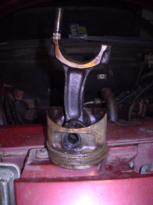

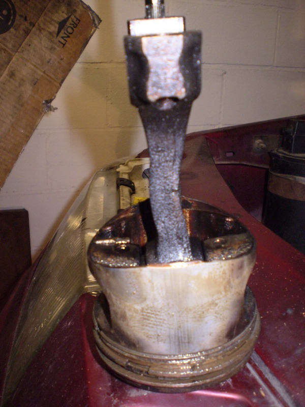

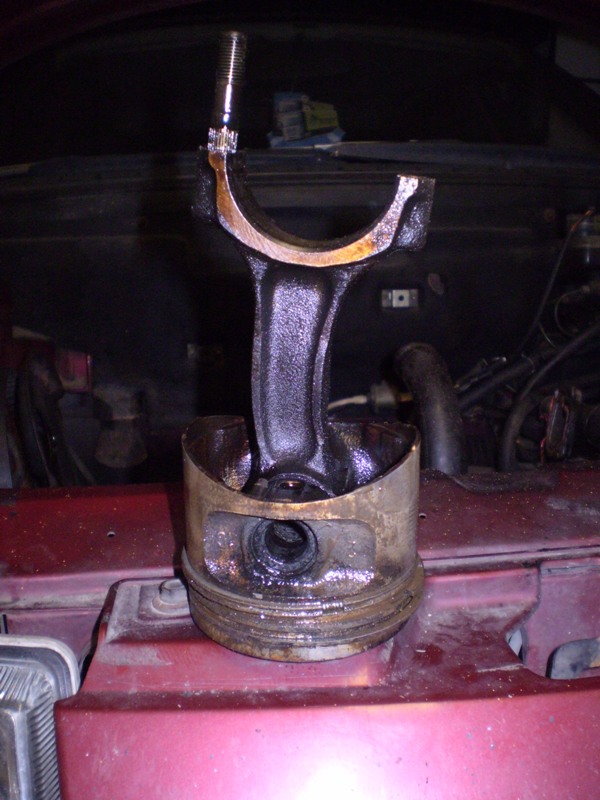

voda je opravdu nestlačitelná
Páteř má být esovitě prohnutá,pro ojnici to však neplatí.Toto jsou následky mé neuvážené jízdy skrz vodu rozvodněné Jizery...

No pekne...a co teraz? Ja by som to prevrtal na 1,6. Alebo zozenies iny motor?
Příspěvky: 4722

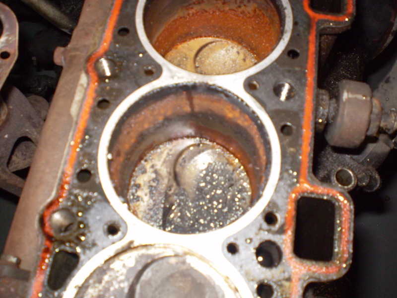

V těch válcích, to je bahno, nebo to stihlo začít takle reznout? :shock:
Takže Radku, motor je kaput, nebo ho zprovozníte?
To takhle zrezlo za tu dobu ,co to stálo.Ale když se vyklepávaly písty ven,tak to většinu rezu vzalo sebou.
Zatím se rozmýšlím,co s tím motorem,nějakým způsobem ho zprovoznit musím.Jde jen o to,dobře si ujasnit,jak to auto chci mít dlouho.Karoserie začíná korodovat a do tří let na tom bude jak kočkolap.A za ty tři roky s tím dalších 170 tisíc nenajedu.Uvidím,zítra ráno se budou čistit součástky a něco se vymyslí.

radek mb píše:Páteř má být esovitě prohnutá,pro ojnici to však neplatí.Toto jsou následky mé neuvážené jízdy skrz vodu rozvodněné Jizery...
Jak dopadla klika? Tenhle pohled je cost drsnej, nenapadlo by mne že takhle může vypadat ojnice. Nerozumím tomu odborně, tak bych se bál o praskliny ve válcích.
O praskliny ve válcích bych se nebál, dokud píst nepraskne, ale o kliku bych se bál, určitě jí to koplo. Teď záleží, jestli dost na to, aby byla v háji.
