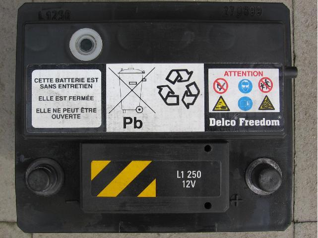

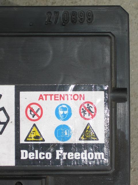

Originální autobaterii Made in France jsem dnes vyexpedoval z Peugeota. Nějak se mi nezdála od chvíle co jsem auto v červenci koupil, přišlo mi že startér sotva točí. Během posledního týdne se ukázalo že je po ní (nenastartovala, dobití a za pár dní zase nenastartovala). Obrázek napoví, za povšimnutí stojí datum výroby 27 08 1999 :shock:

Teepee píše:27 08 2009
Nebude to spíše 1999?
