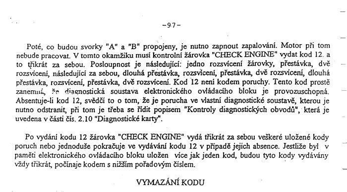

- tak vyblikej chybový kody (postup někde je - Luděk ho psal) a budeme chytřejší. L.TomasNM píše:ked zasvieti kontrolka
blikání kontrolky je něco jako morseovka, avšak blikání každé číslice se třikrát po sobě opakuje než začne blikat další, také třikrát. Je to z důvodů aby jsi stihnul blikání zaznamenat a nespletl se. Chce to papír, tužku a vyzkoušet. Napoprvé se mi to také nepovedlo, ale jak si zvykneš na sled blikání, jde to.
- Příspěvky: 10671
Zde je to napsáno zcela jasně:TomasNM píše:To je prave vec,ktoru sme nikdy nepochopili.
- Příspěvky: 10671
Drobná oprava: blikání každého kódu se 3x opakuje!vintera píše:avšak blikání každé číslice se třikrát po sobě opakuje
Každá číslice má svůj kod:
jednička = blik
dvojka = blik blik
trojka = blik blik blik
čtverka = blik blik blik blik
Takže takový kod 23 půjde takto:
blik blik přestávka blik blik blik
dlouhá přestávka
dlouhá přestávka
atd. ...
