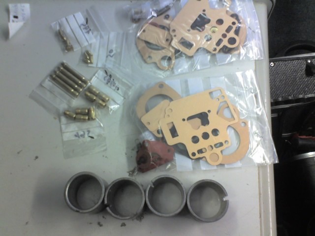

Tak aby to tu nechcíplo, sem v zájmu zvýšení spotřeby koupil nový osazení do karburátorů. Doufejme, že to něco přinese. A nejen na spotřebě.
Difuzory 36, hlavní trysky 145, volnoběný trysky 50, dvě sady vzdušníků 185 a 195, emulzní trubice 7772.6 a dvě kompletní repas sady. ¨

no pekne.. na kolik takova sada vyjde??..
