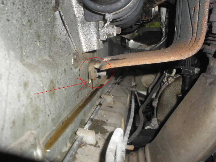

zelvotron píše:Já se obávám, že problém nebude v nádobce nebo víčku, jestli to odchází pořád dokola. Mě nádobka i víčko drží v pohodě.
Asi jo :cry: Dnes jsem si všiml, že se pod autem dělá louže, takže kapalina někudy teče.
Že by vodní pumpa :?:

Michal Novosad píše:Že by vodní pumpa
jestli je louže pod pravou stranou motoru a je spotřeba vody opravdu vysoká, mohla by to klidně bejt pumpa.
Pokud by to teklo "za motorem" až za řízením, bude to radiátor topení.

vpravo a hodně :? radiátor mi tekl loni :P to tekla kapalina z dutiny zadního čela motorového prostoru a nebylo ji tolik (foto)

Michal Novosad píše:vpravo a hodně
Vodní pumpa s největší pravděpodobností. Upřímnou soustrast.

Jestli pumpa to se dá zjistit zrcátkem - přiložit zespodu pod kryt řemenu

Takže to byla prorezlá trubka mezi chladičem a vodní pumpou :P
